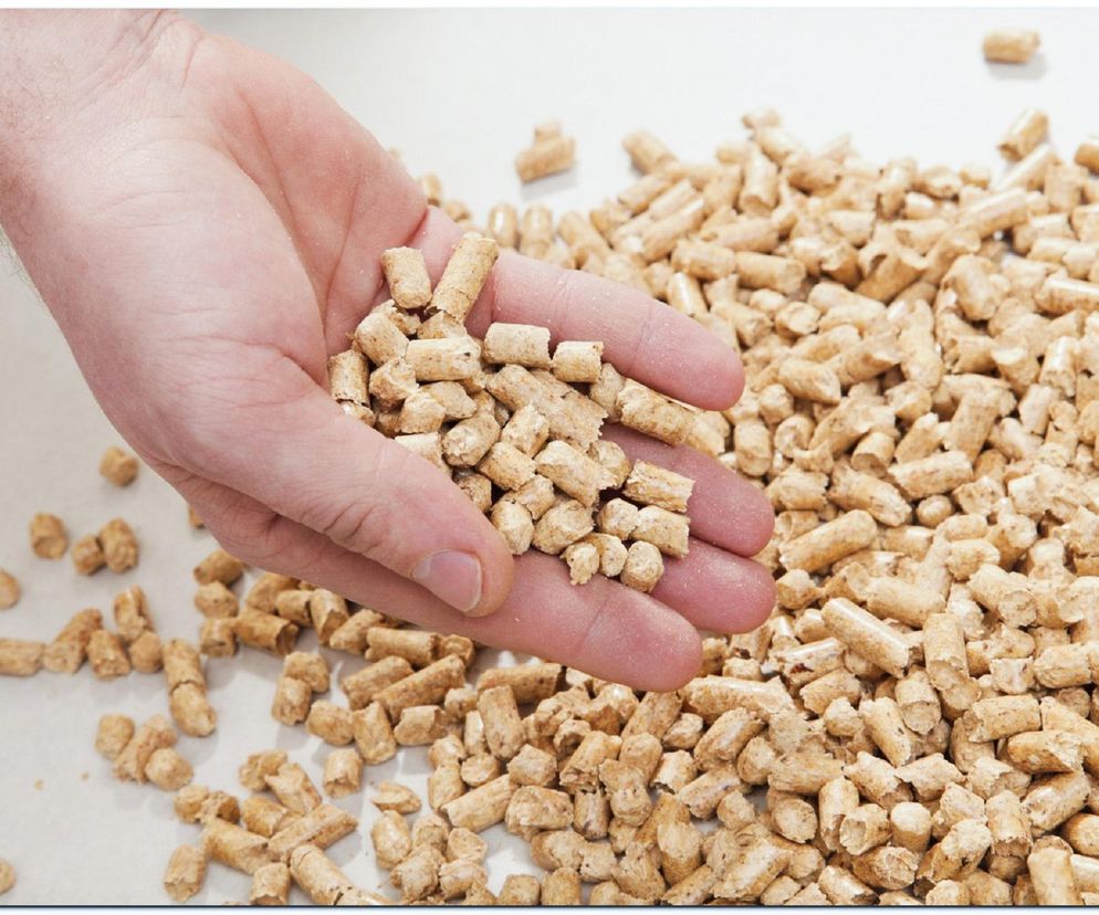

Rozporządzenie w sprawie norm dla pelletu jest gotowe
Projekt rozporządzenia Ministra Klimatu i Środowiska w sprawie wymagań jakościowych dla biomasy pozyskanej z drzew i krzewów wprowadzanej do obrotu lub obejmowanej procedurą celną dopuszczenia do obrotu w postaci brykietu lub pelletu od 2 grudnia 2024 r. jest w wykazie prac legislacyjnych rządu.
Wymagania jakościowe w przypadku pelletu używanego w gospodarstwach domowych dotyczą jego wymiarów, jak też wilgotności, wartości opałowej czy zawartości różnych substancji i pierwiastków. Średnica musi zawierać się w przedziale 6–8 mm, a długość 3,15–40 mm.
Podstawowe cechy fizykochemiczne pelletu, który może być wprowadzony do obrotu lub objętego procedurą celną to:
  • wytrzymałość mechaniczna – 97,5%,
  • zawartość wilgoci – maksymalnie 10%,
  • zawartość frakcji drobnej – maksymalnie 1%,
  • wartość opałowa – minimalnie 16,5 MJ/kg,
  • gęstość nasypowa – 600 – 750 kg/m3,
  • zawartość dodatków – maksymalnie 2%,
  • zawartość popiołu – 1,2%,
  • zawartość siarki – maksymalnie 0,04%
  • zawartość azotu – maksymalnie 0,3%
  • zawartość chloru – maksymalnie 0,02%
Wymagania jakościowe dla pelletu do urządzeń grzewczych klasy 3, 4 i 5 lub spełniających wymogi ekoprojektu mają podobne wartości oprócz wytrzymałości mechanicznej, podwyższonej do 98% i zawartości popiołu obniżonej do poziomu 0,7%.
Rozporządzenie wchodzi w życie w terminie 14 dni od jego ogłoszenia.
