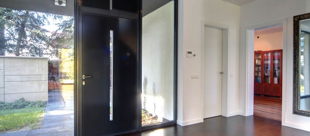

Autor: Piotr Mastalerz, projekt: Jan Gutt, Marcin Rubik Centralny zamek pozwala połączyć bezpieczeństwo z estetyką. Drzwi są ryglowane przez trzy zamki w wielu punktach, ale za pomocą tylko jednego klucza. Zamki pomocnicze są ukryte wewnątrz skrzydła

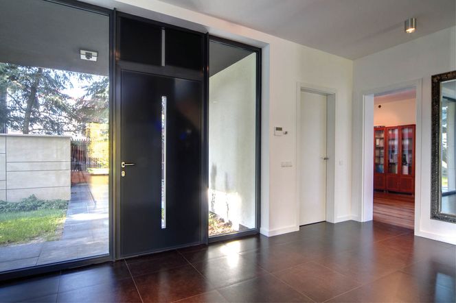

Autor: Piotr Mastalerz Drzwi bezpieczne niekoniecznie muszą mieć certyfikat drzwi antywłamaniowych. Niemal podstawowym rozwiązaniem są drzwi wyposażone w zamki pięciopunktowe. Ale dostępne są również zamki z 9, a nawet z 12 ruchomymi ryglami na obwodzie skrzydła

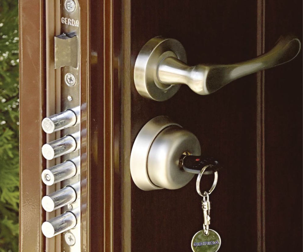

Autor: WITEX SUPER LOCK/ Materiały prasowe Zamek dodatkowy otwierany od zewnątrz i zapornica (sztywny łańcuch) to elementy podnoszące bezpieczeństwo drzwi wejściowych. Można je zamontować powyżej lub poniżej centralnego zamka w odległości nie mniejszej niż 30 cm
Zamki z wielopunktowym ryglowaniem wstawia się w drzwi o podwyższonej odporności na włamanie oraz w drzwi antywłamaniowe. Mają one solidniejszą konstrukcję od rozwiązań standardowych. Ich rama jest zwykle wzmocniona poziomymi lub pionowymi prętami (o grubości kilku milimetrów), obłożona pancerzem z blachy stalowej. Ma także bolce antywyważeniowe, które wsuwają się w otwory w ościeżnicy.
