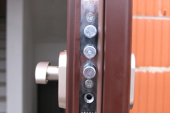

Kupując drzwi antywłamaniowe, musimy zwrócić szczególną uwagę na prawidłowy montaż ościeżnicy. Mocuje się je większą liczbą, a więc gęściej rozstawionych, grubszych i dłuższych, łączników niż w przypadku zwykłych drzwi. Najczęściej używa się stalowych kotew rozporowych (dybli). Można też do montaż drzwi antywłamaniowych wykorzystać kotwy metalowe lub kołki montażowe. Elementy użyte do osadzenia drzwi muszą być zgodne z zaleceniami danego producenta. Jeżeli takie drzwi są wstawiane blisko krawędzi muru z betonu komórkowego niższych odmian albo z pustaków ceramicznych, producent może polecać zastosowanie wklejanych kotew chemicznych.

Ościeżnica przyjeżdża na budowę gotowa do wstawienia. Żeby zdjąć skrzydło z ościeżnicy, rozwieramy je do kąta powyżej 90° i lekko unosimy, wysuwając zawiasy z czopów. Skrzydło drzwiowe odstawiamy na bok i zabezpieczamy przed uszkodzeniem. Wyciągamy z ościeżnicy uszczelkę i wiercimy w tym zagłębieniu otwory na dyble. Po jej ponownym wciśnięciu w ościeżnicę miejsce, gdzie jest dybel, będzie niewidoczne. Możemy też zamocować drzwi, przewiercając ościeżnicę w dowolnych miejscach, a później zamaskować je zaślepkami.
Jeżeli do montażu będą użyte stalowe kotwy, przykręcamy je po obwodzie w odpowiednich odstępach, np. trzema wkrętami do ościeżnicy i taką samą liczbą wkrętów do ściany. Odległość pomiędzy punktami mocowania powinna wynosić około 50 cm. Oklejamy boki ościeżnicy taśmą rozprężną i wstawiamy ją w otwór. Ościeżnica musi być zamontowana w otworze na odpowiedniej wysokości względem podłoża – gotowej podłogi. Zawieszone na niej skrzydło powinno swobodnie otwierać się nad podłogą z dywanem. Żeby była na odpowiedniej wysokości, na posadzce pod profilami umieszczamy podkładki lub kliny montażowe.
Między elementami pionowymi a poziomymi ościeżnicy muszą być zachowane kąty proste. Sprawdzamy poziomnicą, czy ościeżnica jest prawidłowo ustawiona, i stabilizujemy ją, umieszczając kliny na górze pomiędzy ościeżnicą a nadprożem. Nie powinna się przesuwać do momentu, gdy ustawimy pionowo jej boki.
Kiedy ustawimy całą ościeżnicę w prawidłowej pozycji, klinujemy boki. Jeżeli ościeżnica nie jest sztywna, bo jest np. bardzo wysoka (ponad 210 cm), możemy zastosować w połowie wysokości dodatkową rozpórkę, która usztywni konstrukcję na czas montażu. Przez ościeżnicę wiercimy otwory w ścianie (wiertarkę udarową możemy stosować tylko wtedy, gdy ściana jest z betonu). Podczas wkręcania dybli trzeba uważać, żeby nie przesunąć ościeżnicy. Kiedy wkręcimy wszystkie dyble, ponownie sprawdzamy poziomnicą i miarką jej ustawienie. Jeżeli to konieczne, dokonujemy korekty, wkręcając lub wykręcając nieznacznie któryś z dybli.
