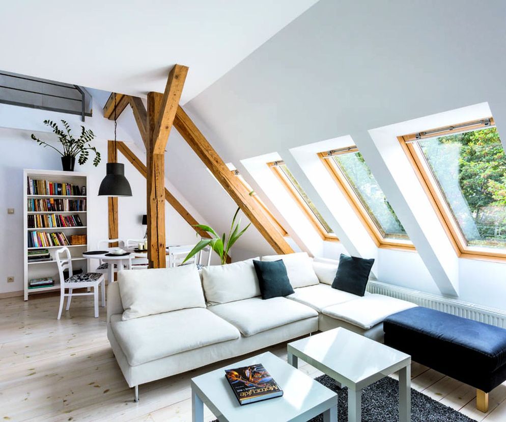

okna o podwyższonej izolacyjności akustyczne
Autor: Piotr Mastalerz Z reguły okna dachowe gorzej izolują akustycznie niż ocieplona połać dachu. Dlatego, gdy dom stoi przy głośnej ulicy, warto wybierać okna o podwyższonej izolacyjności akustyczne
