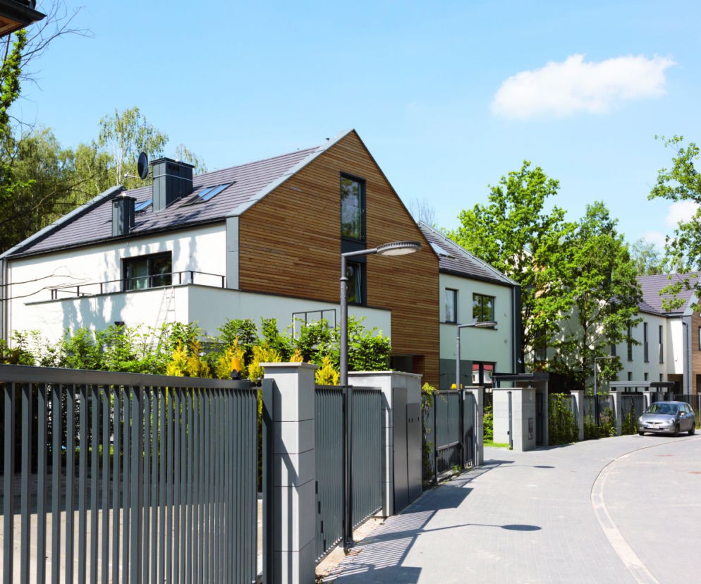

Co to jest hałas
Autor: Piotr Mastalerz Hałas może atakować z każdej strony. Nawet jeśli uda się ograniczyć dźwięki z zewnątrz, wyraźniej będzie słyszalny hałas powstający wewnątrz domu
W domu spędzamy większą część naszego życia. Od jego jakości w coraz większym stopniu zależą nasze samopoczucie i zdrowie. Dlatego warto większą uwagę zwrócić na to, co będziemy w nim słyszeć – czy towarzyszące nam dźwięki będą przyjemne, czy będą wywoływać rozdrażnienie.
