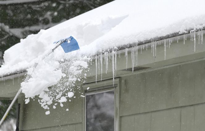

Kto ma obowiązek odśnieżania dachu?
Zgodnie z polskim prawem budowlanym (art. 61), obowiązek odśnieżania dachu spoczywa na właścicielu lub zarządcy budynku. Muszą oni zapewnić bezpieczne użytkowanie obiektu, usuwając śnieg, lód i sople, szczególnie w przypadku wystąpienia czynników zewnętrznych jak intensywne opady. Odśnieżanie jest istotne, ponieważ zalegający śnieg może obciążać konstrukcję dachu, prowadząc do zawalenia, co zagraża życiu i zdrowiu ludzi oraz powoduje szkody materialne. Brak działania może skutkować mandatem, a w skrajnych przypadkach nawet karą pozbawienia wolności do roku.

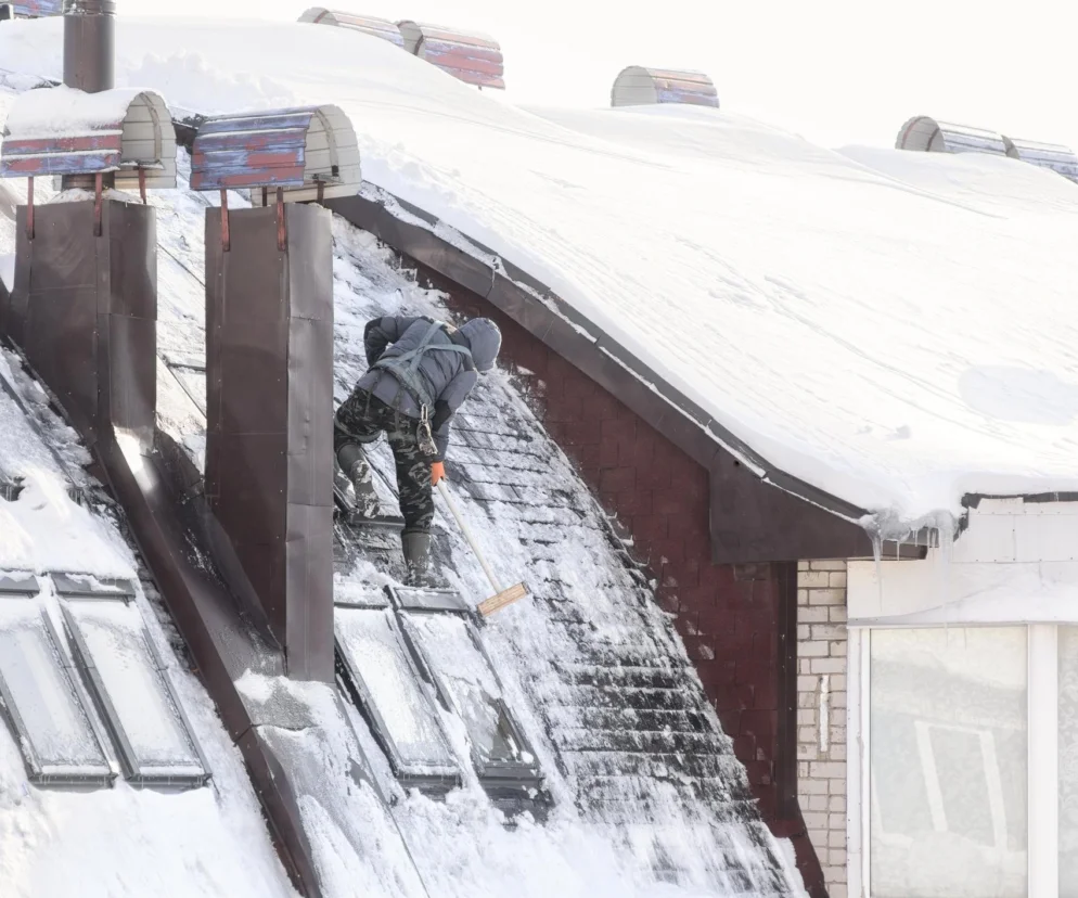

Czy można odśnieżać dach samodzielnie? Tak, ale ostrożnie
Odśnieżanie dachu samodzielnie jest możliwe, szczególnie w przypadku małych budynków jednorodzinnych, ale nie jest zalecane bez odpowiedniego przygotowania. Prawo polskie nie zabrania takich działań, o ile właściciel zapewnia bezpieczeństwo. Jednak prace na wysokości wymagają przestrzegania zasad BHP, w tym użycia sprzętu ochronnego jak uprzęże, kaski i liny asekuracyjne. Zaleca się unikanie samodzielnych prac na dużych lub stromych dachach, gdzie ryzyko upadku jest wysokie, i lepiej zlecić to profesjonalistom.
Przy samodzielnym odśnieżaniu kluczowe jest zachowanie środków ostrożności, aby uniknąć wypadków. Pracuj zawsze w parze z kimś, informuj domowników o swoich planach i sprawdzaj pogodę – unikaj silnego wiatru czy mrozu. Używaj narzędzi jak łopaty z długim trzonkiem, zaczynając od środka dachu ku krawędziom, aby równomiernie rozkładać ciężar. Noś antypoślizgowe obuwie, rękawice i okulary ochronne. W przypadku dachów płaskich monitoruj obciążenie śniegiem, a w razie jakichkolwiek wątpliwości co do konstrukcji budynku, zrezygnuj i skorzystaj z pomocy specjalistów.
