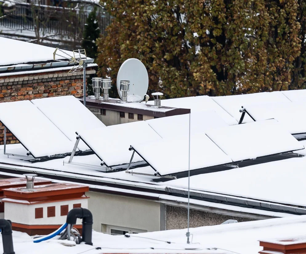

Wydaje się, że śnieg tworzy lekką puszystą czapę. Tak jest tylko wówczas, kiedy dopiero co napadał i gdy panuje siarczysty mróz. Przeważnie jednak śnieg jest mokry, często przemarznięty. Waży wtedy dużo i może stanowić zagrożenie dla konstrukcji stropodachu. Generalnie, jeśli dach jest poprawnie zaprojektowany i ma skuteczną, nieuszkodzoną izolację, wtedy odśnieżanie nie jest potrzebne.

Autor: Andrzej Szandomirski Śnieg może niebezpiecznie przeciążyć dach płaski, ale tylko wtedy, gdy jego konstrukcja jest drewniana i w dodatku stara. Nowe dachy są projektowane „z zapasem” i Powinny bez szwanku przenieść duże obciążenie śniegiem
