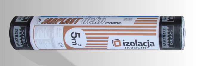

papa termozgrzewalna
Autor: materiały prasowe Izolacja Jarocin/ Materiały prasowe Każda papa termozgrzewalna ma swoje oznaczenie literowe, w którym zakodowana jest jej grubość, rodzaj osnowy i jej gramatura.
