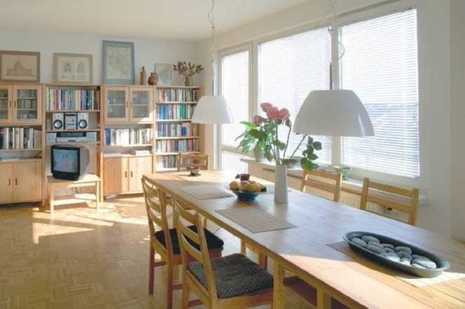

Wybierz nowoczesne okna
Autor: Marcin Czechowicz Kupno okien to inwestycja na wiele lat. Warto wybrać takie, które mają najnowsze rozwiązania technologiczne i doskonałe parametry cieplne. Te koszty na pewno się zwrócą
