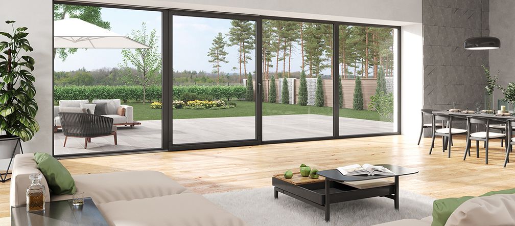

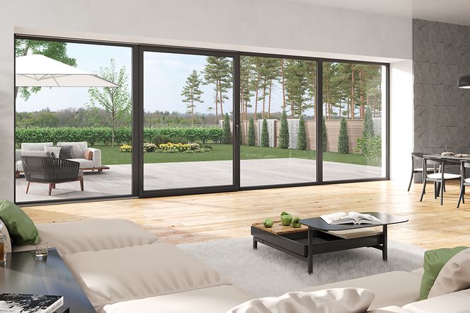

Autor: Roto/ Materiały prasowe Przez duże przeszklenia wpada do domu więcej światła niż przez zwykłe okna. Nowoczesne konstrukcje przesuwne są bardzo szczelne, ponieważ uszczelka biegnie na całym obwodzie skrzydła, jest ono dociskane do ościeżnicy również w obszarze słupka, a niski próg chroni nawet przed zacinającym deszczem
