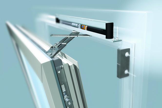

Najnowsze rozwiązania zmierzają do całkowitego ukrycia elementów napędu, podobnie jak innych części okuć okiennych. W parze z dbałością o coraz większe bezpieczeństwo i odporność okien na włamanie wprowadza się rozwiązania, dzięki którym zamykanie okien, nawet z wieloma punktami ryglowania, nie wymaga dużej siły. Ponieważ konstrukcje są coraz szczelniejsze, bardzo istotna jest możliwość kontrolowanej regulacji dopływu świeżego powietrza. Nowoczesne okucia okienne pozwalają na mikro-wietrzenie, a nawet uchylenie okna z zachowaniem jego deklarowanej odporności na włamanie. Coraz częściej inwestorzy decydują się też na czujniki w oknach (kontaktrony) zintegrowane z okuciami. Również te elementy ukrywa się w ramach. Mogą być zasilane przewodowo lub bezprzewodowe. Czujniki, informujące o otwarciu okna, podłącza się do urządzeń alarmowych. Wykorzystuje się je też do sterowania żaluzjami, ogrzewaniem lub nawet do ochrony domowników przed zatruciem spalinami. W przypadku stosowania urządzeń zasilanych gazem – kuchenki lub piecyka kąpielowego podczas pracy urządzenia wymuszają uchylenie okna.

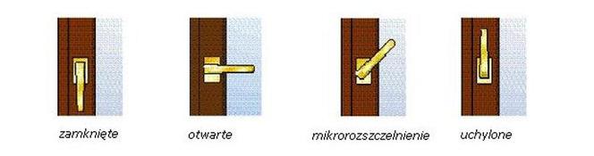

Pod pojęciem komfortu użytkowania okna kryje się wiele funkcji. Począwszy od łatwości operowania klamką i – co za tym idzie – możliwości otwierania okna po bezproblemowe wietrzenie i unieruchamianie skrzydła w zadanej pozycji. Najpopularniejszą dodatkową funkcją jest blokada ruchu klamki, która zabezpiecza przed przypadkowym wyczepieniem okna uchylno-rozwieranego z górnego zawiasu. Blokada nie pozwala na przekręcenie klamki do góry, gdy okno jest otwarte. Bywa zintegrowana z podnośnikiem, który ułatwia zamykanie dużych skrzydeł. Z kolei ogranicznik rozwarcia utrzymuje skrzydło w jednej pozycji i chroni przed uderzaniem skrzydła w ościeże okna podczas przeciągów. Podobną funkcję pełni stopniowany uchył. Kilka, a w niektórych modelach okuć okiennych nawet 12 stopni uchylenia okna pozwala na kontrolowanie dopływu powietrza. Możliwość rozszczelnienia okna po przekręceniu klamki to obecnie standard. Okno rozszczelnione traci jednak swoje właściwości antywłamaniowe. Stosunkowo nową funkcją jest możliwość równomiernego odstawienia skrzydła od ramy na kilka milimetrów i ustawienia go w pozycji mikrowentylacji bez obniżenia odporności okna na włamanie. W najnowszych konstrukcjach można też okno uchylić i nadal pozostanie w deklarowanej klasie antywłamaniowości.

Okucia okienne mają wielki wpływ na ostateczny wygląd okna. W wersjach standardowych zawiasy oraz klamka są widoczne na tle ramy okiennej. Jeśli decydujemy się na takie rozwiązanie, warto zapytać, jaki kolor mają zawiasy, z czego są osłonki, którymi się je wykańcza, oraz jak wygląda klamka. Często te elementy można dopasować do naszych wymagań. Zawiasy zewnętrzne najmniej przyciągają uwagę na oknach białych lub antracytowych. Na ramach w kolorze drewna zewnętrzne metalowe elementy wyglądają mniej elegancko. Warto wtedy zainteresować się okuciami okiennymi krytymi. Umieszcza się je między skrzydłem a ramą i po zamknięciu okna są całkowicie niewidoczne. Okucia kryte mają też wiele dodatkowych zalet. Okna są szczelniejsze i cieplejsze, ponieważ uszczelka opasuje skrzydło w sposób ciągły bez przerw na zawiasy. Łatwo jest takie okna umyć, bo na ramie i skrzydle nie ma wystających elementów. Dążąc do estetycznych, gładkich powierzchni ram producenci sytuują między skrzydłem a ramą również inne elementy okuć, takie jak napędy do otwierania. Dotyczy to nie tylko zwykłych okien rozwieranych, ale również ciężkich, przesuwnych typu HS. Do tej pory elementy napędu były najczęściej widoczne na górnej części ramy (osłonięte specjalną listwą). Innym pomysłem na ukrycie napędu do drzwi tarasowych jest nieumieszczanie go ani na skrzydle, ani na ramie, tylko w podłodze. W konstrukcjach z napędem zbędna staje się też tradycyjna klamka – zastępuje ją panel dotykowy. Do sterowania oknem można też wykorzystać pilota lub włączniki albo włączyć okna w system domu inteligentnego i otwierać je za pomocą smartfona. Dostępne są też napędy z wbudowanym akumulatorem, które działają nawet w przypadku braku zewnętrznego zasilania.
