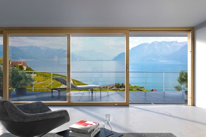

Duże okna tarasowe
Autor: G-U POLSKA/ Materiały prasowe Wielkie okna otwierają dom na otoczenie, prowadzą na taras, zapewniają lepsze nasłonecznie pomieszczeń, a w domach energooszczędnych pozyskują też trochę darmowej energii cieplnej
