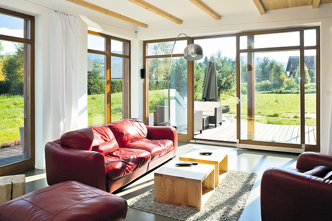

Okna tarasowe
Autor: Marcin Czechowicz Zazwyczaj jednak do uzyskania przeszklenia XXL wystarczą ruchome skrzydła 3-metrowej szerokości i znacznie dłuższe fiksy
