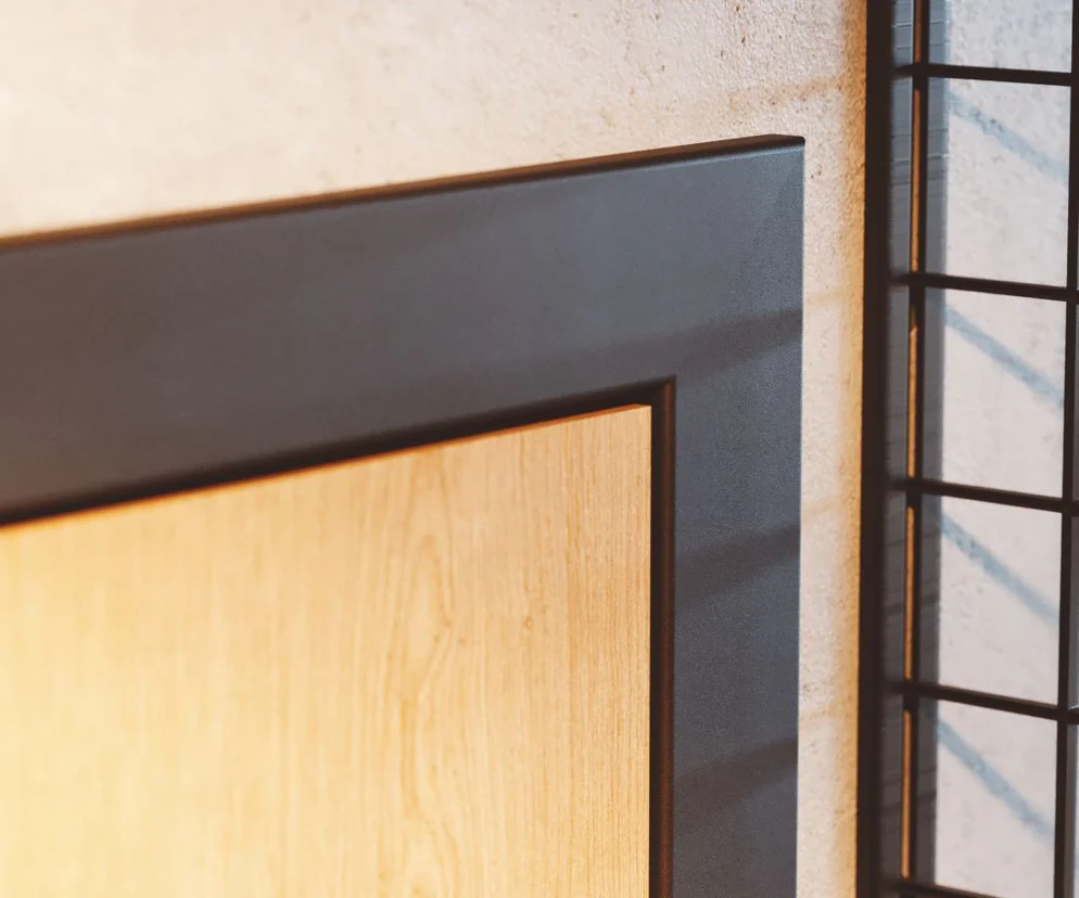

Stalowe ościeżnice PORTA
Autor: PORTA DRZWI/ Materiały prasowe Stalowe ościeżnice są spawane w połączeniach, następnie malowane proszkowo Farbą Poliestrową Premium. Dzięki temu linia narożnika jest niewidoczna, a jednocześnie bardzo wytrzymała
