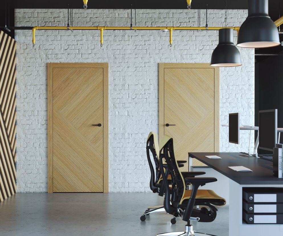

Drzwi fornirowane Porta
Autor: PORTA/ Materiały prasowe Drzwi wewnętrzne PORTA kolekcja Natura CLASSIC

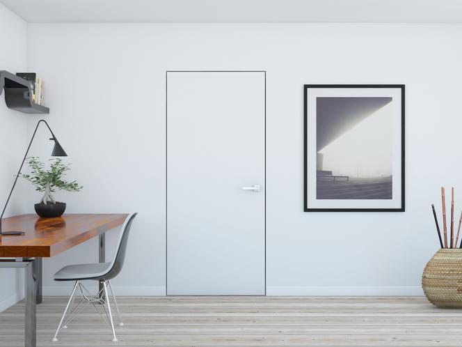

Drzwi wewnętrzne
Autor: Piotr Mastalerz Projekt domu i wnetrz: Judyta Banasiak-Slomiany, Adam Slomiany
