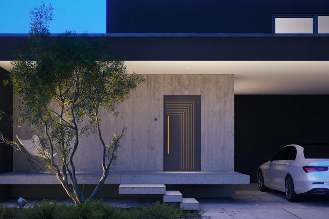

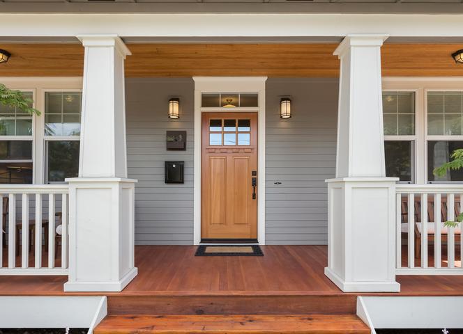

Z jakiego materiału drzwi wejściowe?
Można znaleźć na rynku drzwi zewnętrzne ze stali, z drewna, PCW lub aluminium.
  • Najpopularniejsze są drzwi wejściowe stalowe, które są mocne, trwałe i zwykle dość tanie. Mają ramę z drewna lub stali pokrytą arkuszami blachy. Mogą być wykończone okleinami drewnopodobnymi lub polakierowane farbami. Droższe mają wykończenie z drewna lub sklejki. Drzwi zewnętrzne ze stali trudno jest ocieplić, ale zgodnie z najnowszymi Warunkami Technicznymi z 2021 współczynnik przenikania ciepła drzwi zewnętrznych powinien wynosić co najmniej 1,3 W/m2K. Na rynku są też już dostępne pasywne drzwi stalowe o współczynniku U = 0,8 W/(m2.K). Drzwi plastikowe mają ramę i ościeżnicę z profili z PCW. Panel drzwiowy również jest pokryty arkuszami z PCW. Powierzchnia jest okleinowana lub lakierowana.
  • Drzwi wejściowe PCW. Drzwi z PCW mają dobre parametry cieplne – współczynnik U wynosi 1-1,3 W/(m2.K). Takie drzwi są najtańsze i bardzo popularne. Ich plusem jest także to, że łatwo je dopasować do okien, rolet zewnętrznych, a nawet bramy garażowej.
  • Drzwi wejściowe drewniane.Drzwi z drewna to produkt drogi. Mają ramę i ościeżnicę z klejonki drewnianej, a skrzydło pokryte sklejką, płytą HDF lub wiórową. Na powierzchni jest szlachetny fornir z dębu, sosny, mahoniu, meranti. Mają dobre parametry cieplne. Najlepsze drzwi wejściowe z drewna osiągają współczynnik U = 0,7/(m2.K).
  • Drzwi wejściowe aluminiowe. Najdroższe są drzwi wejściowe aluminiowe. Mają ramę i ościeżnicę z profili aluminiowych. Skrzydło pokrywają arkusze z PCW lub włókna szklanego. Kojarzą się z obiektami użyteczności publicznej. Najczęściej są dość zimne – mają współczynnik U = 1,3-1,4 W/(m2.K). Ale oferta drzwi produkowanych z myślą o domach jednorodzinnych rośnie. Mogą one mieć doskonałe parametry izolacyjności termicznej. Najlepsze mają współczynnik U na poziomie pasywnym – 0,47 W/(m2.K). Drzwi wejściowe z aluminium mogą mieć duże rozmiary. Można je łączyć w zestawy z naświetlami o takiej samej wielkości i tworzyć przeszkloną strefę wejściową.
