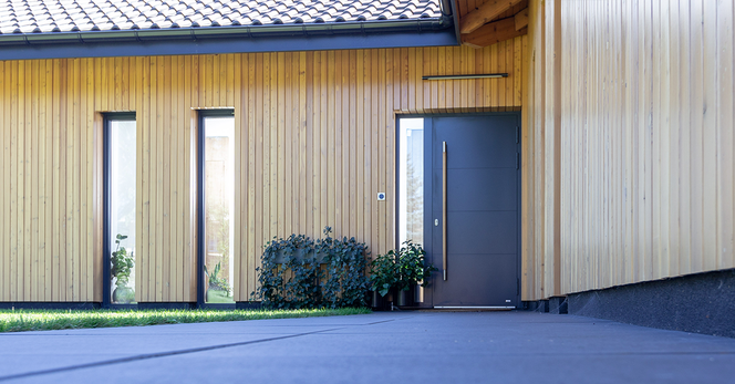

Każdy, przed kim stoi zakup drzwi do domu, musi odpowiedzieć na pytanie, jakie wymiary powinny mieć drzwi zewnętrzne. Zanim podejmiemy ostateczną decyzję, należy rozważyć kilka kwestii. Przede wszystkim szerokość drzwi wejściowych do domu reguluje prawo budowlane. Minimalna wielkość drzwi zewnętrznych powinna zapewnić światło przejścia o szerokości 90 cm i wysokości 200 cm (są to tak zwane drzwi dziewięćdziesiątki).

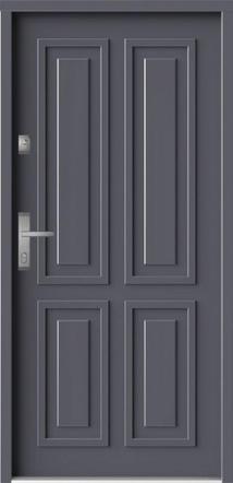

Biorąc pod uwagę takie wymogi, producenci stolarki otworowej oferują również nieco większe wymiary drzwi wejściowych. W wielu firmach jako standardowy określa się wymiar ościeżnicy 110 x 210 cm (lub zbliżony). Takie drzwi mają szerokość przejścia 100 cm. Są to tak zwane setki, które uważa się za najwygodniejszy wymiar drzwi zewnętrznych.
U niektórych producentów znajdziemy drzwi zewnętrzne o szerokości 80 cm (tzw. osiemdziesiątki), które mogą być zastosowane w budynkach gospodarczych, garażach. Taki wymiar drzwi zewnętrznych można znaleźć też w starych domach, więc stosuje się go przy wymianach.

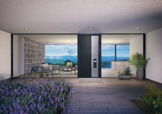

Wielkość drzwi zewnętrznych powinna pasować do gabarytów domu, zwłaszcza strefy wejściowej, która czasami jest rozległa. Wąskie i ciemne wiatrołapy w domach jednorodzinnych są wypierane przez rozległe, wygodne hole. Do wielkiego, szerokiego przedpokoju mogą prowadzić szersze drzwi, które będą lepiej komponować się w wielkiej przestrzeni.
Często hol wejściowy stanowi element otwartej przestrzeni na pierwszej kondygnacji, która może być bardzo wysoka (np. łączyć parter z poddaszem). W wielkich przestrzeniach będą dobrze wyglądać drzwi wejściowe o wysokości 250, a nawet 300 cm. Znajdziemy takie drzwi zewnętrzne w ofercie produktów z profili drewnianych, aluminiowych albo kompozytowych, które mają bardzo dużą wytrzymałość mechaniczną.

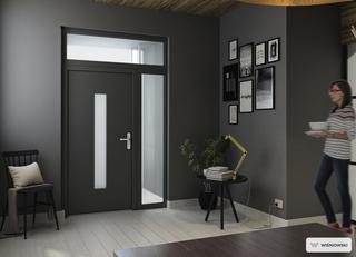

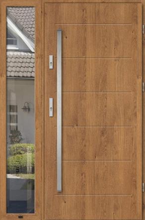

W rozległym przedpokoju, w którym zaprojektowano szeroki otwór wejściowy, można zamontować drzwi zewnętrzne z doświetlem (lub doświetlami), które sprawi, że będą wyglądać bardziej reprezentacyjnie, a do wnętrza będzie wpadać światło. To element składający się z ramy wypełnionej pakietem szybowym (można też zastosować poszerzenia z wypełnieniem stałym, ale przeszklone dają lepszy efekt estetyczny). Doświetla można zainstalować po bokach i/lub nad drzwiami. Drzwi zewnętrzne o wymiarach 110 x 210 cm można powiększyć do mniej więcej 160 x 300 cm. Doświetla mają szerokość 20, 30, 35, 40, 50 cm (najczęściej 40 cm). Boczne mogą być jeszcze szersze – do 90-100 cm.
W większości wypadków doświetla są nieotwierane. Służą ku ozdobie strefy wejścia oraz zapewniają lepsze oświetlenie przedpokoju. Można zamówić drzwi zewnętrze z doświetlem (albo poszerzeniem pełnym), które będzie się otwierać (z tak zwanym słupkiem ruchomym). To rozwiązanie pozwoli uzyskać otwór wejściowy o znacznie szerszym świetle przejścia. Zwykle wystarcza 130-140 cm.
