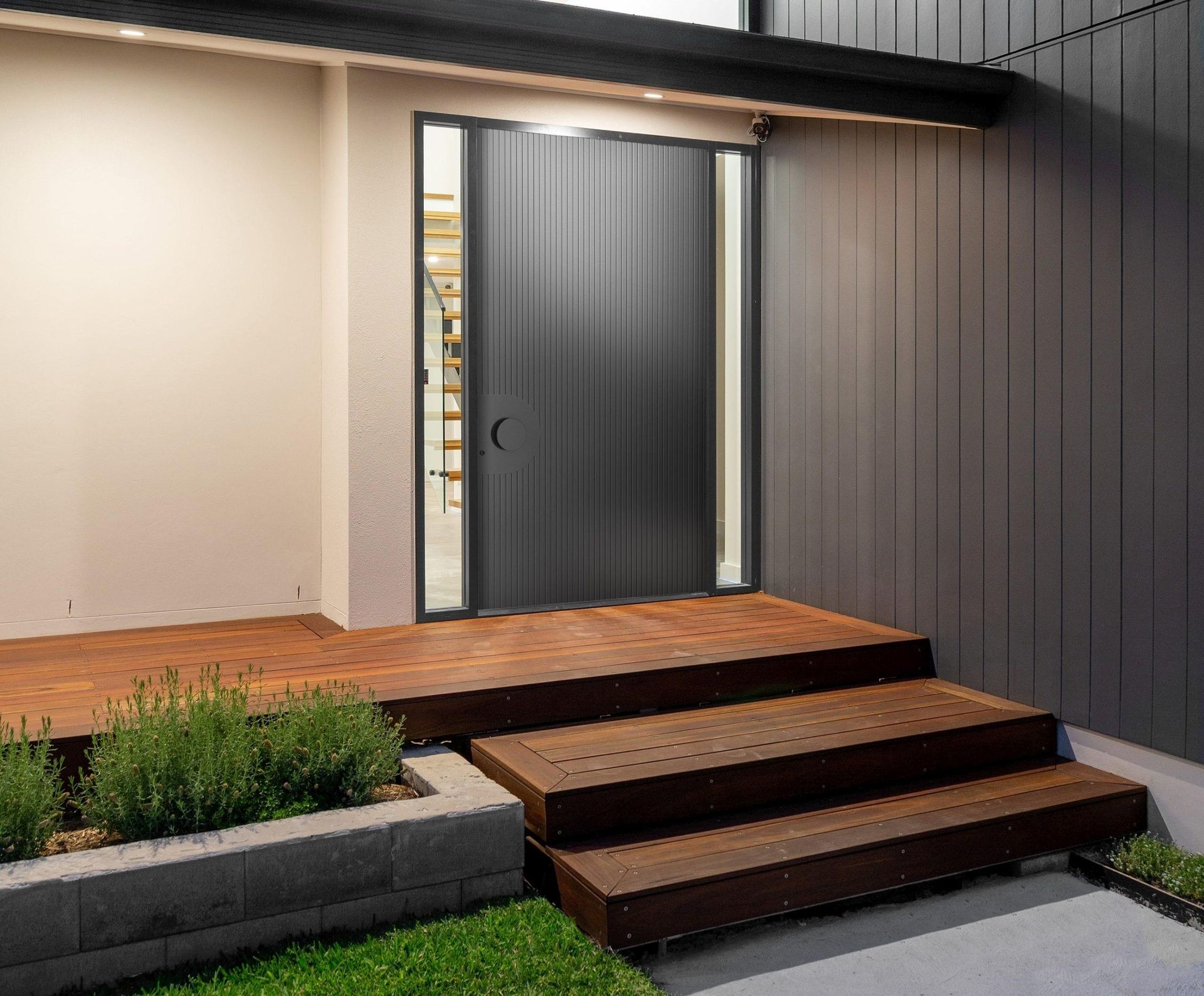

Autor: WIŚNIOWSKI Wejściowe drzwi pivotowe po otwarciu nie zajmują wewnątrz tyle miejsca co drzwi tradycyjne

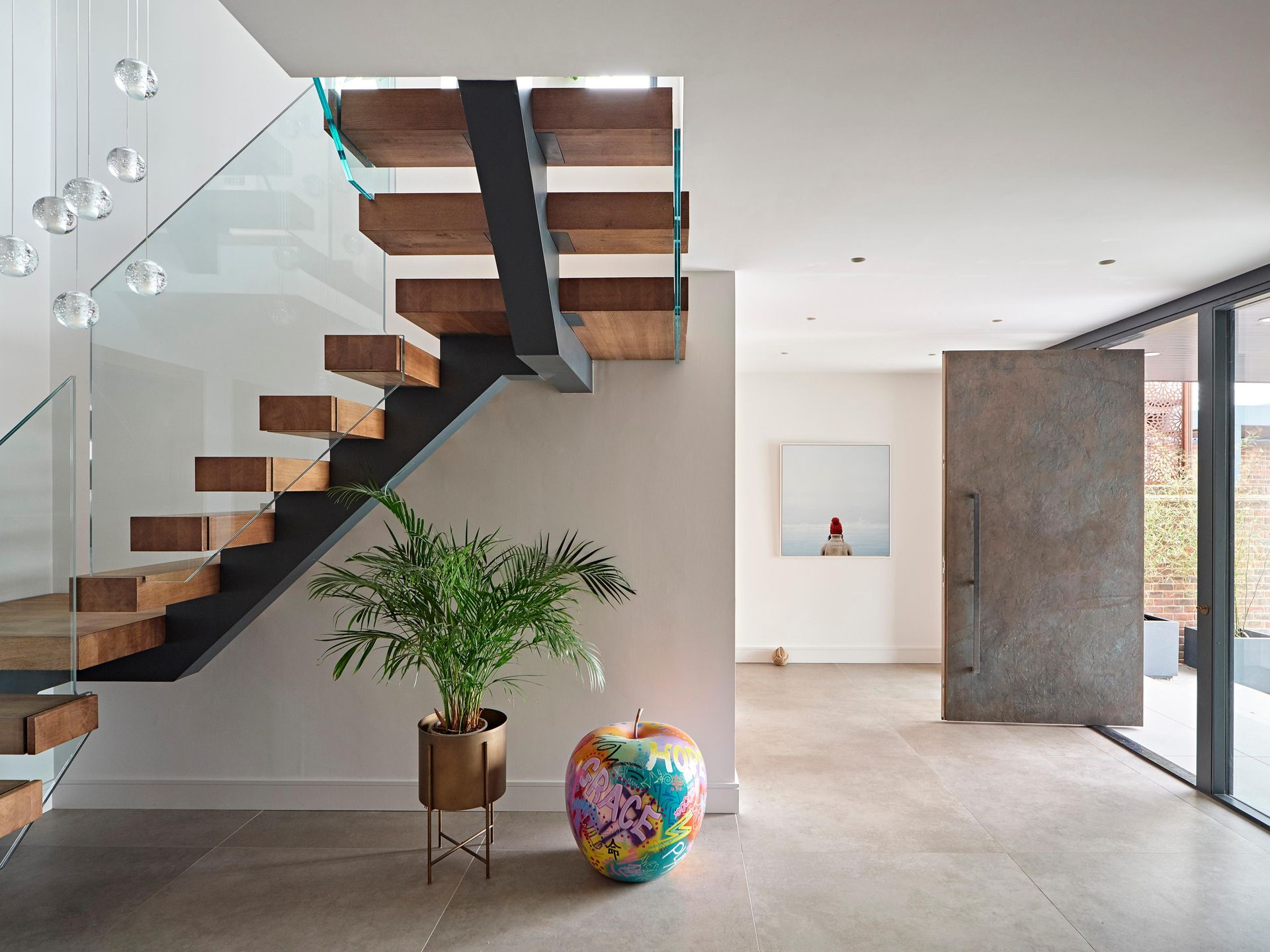

drzwi pivotowe

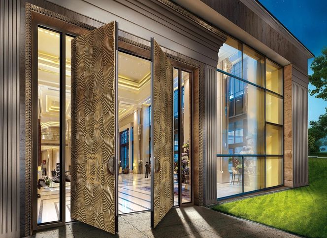

Autor: PROCURAL Wejściowe drzwi pivotowe zwracają uwagę pięknym wykończeniem. Często ozdabiają je sztukaterie
drzwi pivotowe
Autor: URBAN FRONT Wiele modeli ma skrzydła obłożone metalem, spiekiem kwarcytowym, skórą lub szkłem mlecznym

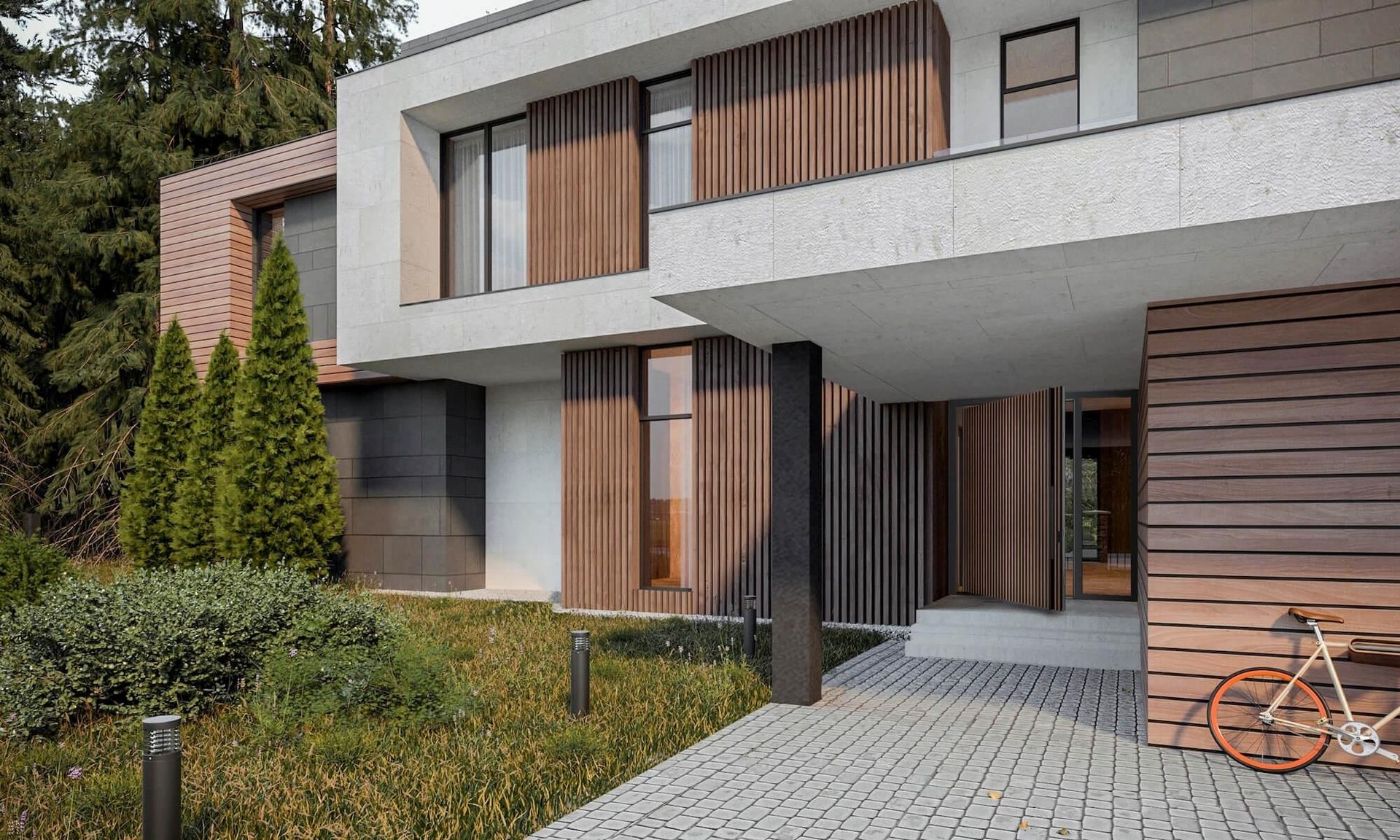

drzwi pivotowe

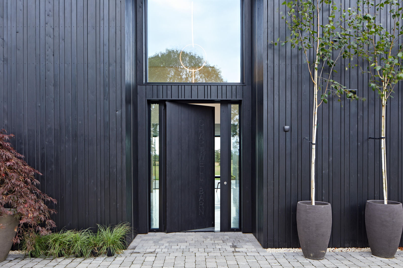

Autor: NITUS Na drzwiach pivotowych może znaleźć się okładzina z lameli. Będą wtedy stanowiły dyskretne dopełnienie fasady z takiego samego materiału

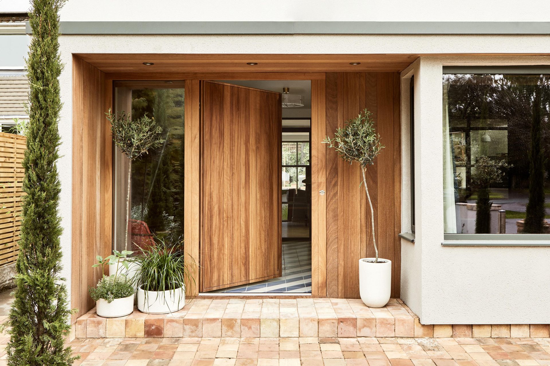

drzwi pivotowe

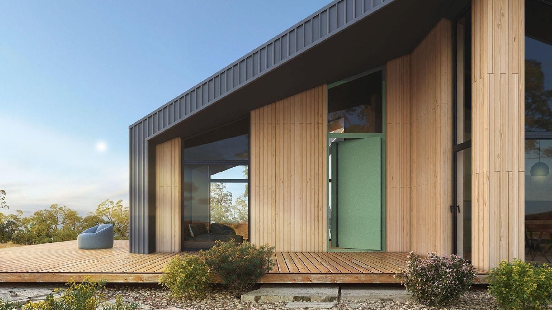

Autor: URBAN FRONT Klienci często zamawiają drzwi pivotowe z ukrytymi ościeżnicami. Często drzwi pivotowe są zlicowane z okładziną elewacyjną, ale...
drzwi pivotowe
Autor: DINDECOR ...występują także w towarzystwie doświetli
drzwi pivotowe
Autor: WIŚNIOWSKI Doświetla zlokalizowane nad drzwiami

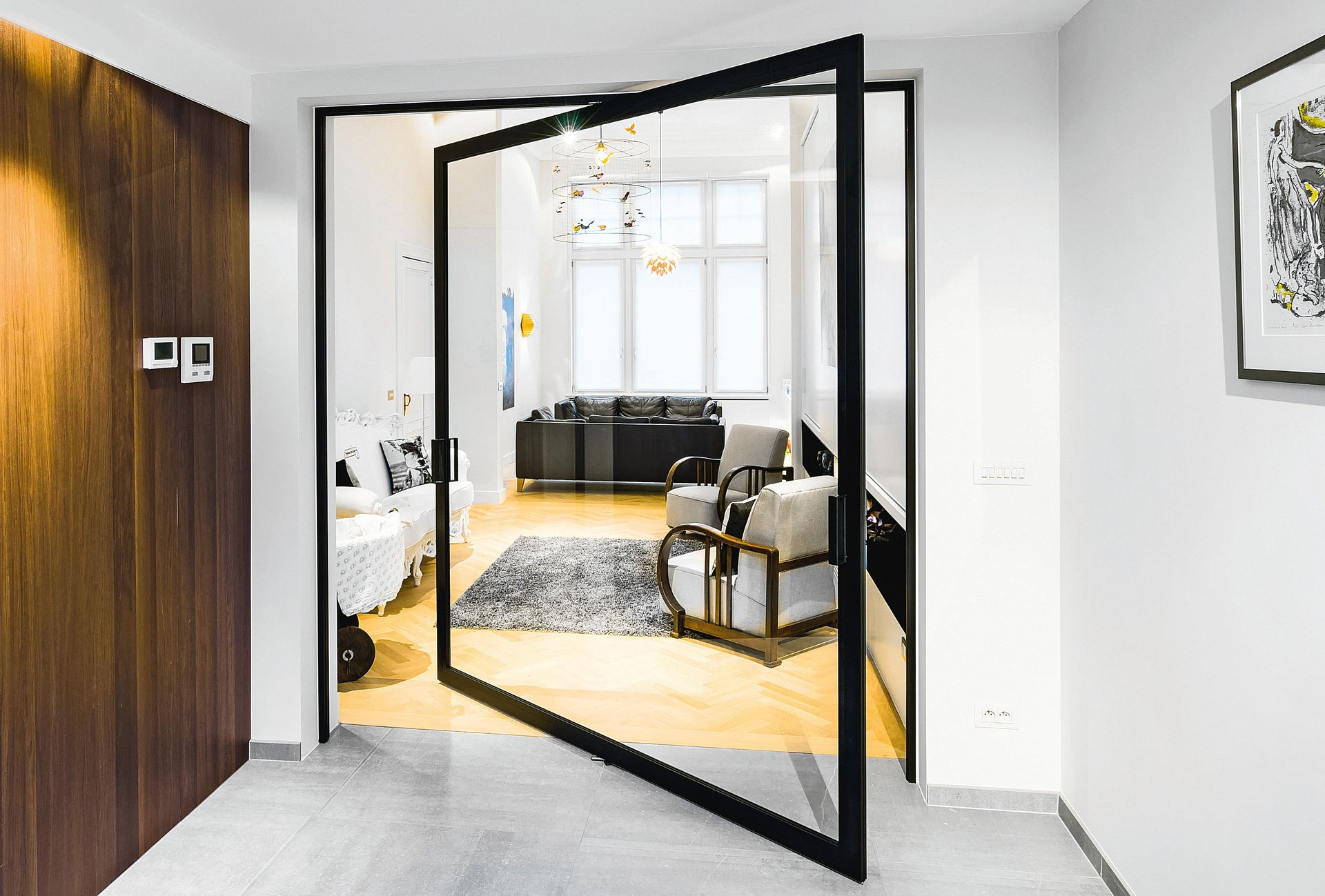

drzwi pivotowe

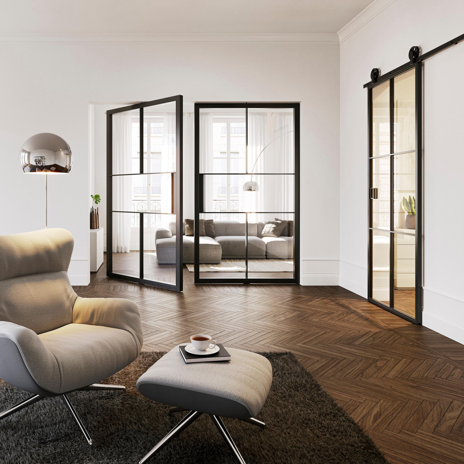

Autor: HÖRMANN We wnętrzach popularne są pivotowe drzwi loftowe – w większości składające się ze szkła
drzwi pivotowe
Autor: ANYWAY DOORS Pivotowe lub obrotowe drzwi wewnętrzne mogą mieć skrzydła z grubego szkła, zamocowanego w metalowej ramie

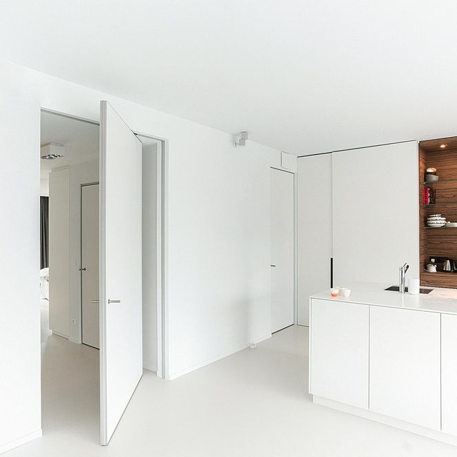

drzwi pivotowe
Autor: ANYWAY DOORS Wewnętrzne drzwi pivotowe mogą z powodzeniem obyć się bez typowych ościeżnic
