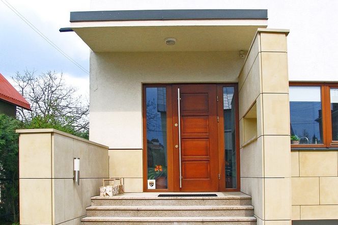

Drzwi wejściowe stanowią wizytówkę domu, więc powinny być ładne i dopasowane stylistycznie. Równie istotne jest to, żeby dobrze chroniły wnętrza przed ucieczką ciepła. Jako przegroda zewnętrzna od 2021 r. (zgodnie z WT2021) powinny charakteryzować się współczynnikiem przenikania ciepła U nie większym niż 1,3 W/(m2.K). W tej chwili obowiązuje jeszcze współczynnik U nie większy niż 1,5. Producenci drzwi wejściowych z wyprzedzeniem ulepszają swoją ofertę. Już dziś bez trudu można kupić drzwi zewnętrzne spełniające te wymogi z zapasem. Na rynku znajdziemy drzwi wejściowe o parametrach termoizolacyjnych podobnych do okien, o współczynniku U na poziomie mniej więcej 1 W/(m2.K), a nawet drzwi przeznaczone do domów pasywnych. W wielu domach nie ma już tak zwanych wiatrołapów, które miały zatrzymywać zimne powietrze przy wejściu do domu. Obecnie często budujemy otwarte hole swobodnie przechodzące w strefę dzienną z salonem i kuchnią. W takich pomieszczeniach warto mieć drzwi dobrze chroniące przed ucieczką ciepła.

Drzwi zewnętrzne zgodne z WT21 r. powinny mieć:
  • ciepłe skrzydło z termoizolacją w środku,
  • wypełnienia termiczne w ościeżnicy i progu,
  • przekładki termiczne w profilach ram,
  • ciepłe pakiety szybowe,
  • systemy uszczelek.

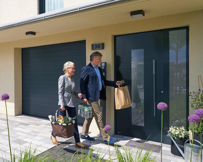

Obecnie w drzwiach wejściowych stosuje się pakiety szybowe tak samo dobrze izolujące jak w oknach. Często jest to dosłownie takie samo szklenie. Dobrym standardem są więc pakiety trzyszybowe z komorami wypełnionymi argonem z ciepłymi ramkami dystansowymi między szybami. Najpopularniejsze są pakiety szybowe o współczynniku przenikania ciepła Ug = 0,5 lub 0,6 W/(m2.K). Dlatego dziś można bez obawy kupować drzwi wejściowe z przeszkleniami. Jeśli zależy nam, żeby stanowiły dobrą przeszkodę na drodze ucieczki ciepła, trzeba dokładnie sprawdzić ich parametry i czego dotyczą.

Producenci w dokumentacji wyrobu podają współczynnik przenikania ciepła U danych drzwi. Zwykle jest on obliczany (deklarowany) dla wymiaru referencyjnego drzwi, czyli 123 x 218 cm. Warto pamiętać, że wymiar ten powinien obejmować kompletne drzwi – z ościeżnicą i progiem. Dlatego należy zwrócić uwagę, czy podawany współczynnik U nie dotyczy tylko samego skrzydła (gdy będzie ono dobrze wypełnione termoizolacją – U stanie się bardzo niskie). Jeśli chcemy kupić drzwi z przeszkleniem, trzeba upewnić się, że U deklarowane dotyczy takiego modelu, a nie drzwi ze skrzydłem pełnym, które zwykle jest cieplejsze.
