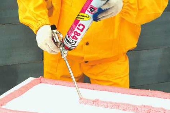

Piana poliuretanowa do klejenia styropianu
Autor: Archiwum serwisu Piana coraz częściej zastępuje zaprawę klejącą podczas ocieplania ścian styropianem

W pierwszej kolejności trzeba puszką energicznie wstrząsnąć – 15-20 razy. Przed wstrząśnięciem piany dwuskładnikowej należy przekręcić zawór w dolnej części puszki, aby oba składniki mogły się połączyć. Jeśli jest to piana zwykła, ma dołączoną rurkę. Delikatnie w tyka się ją w dyszę wystającą z puszki. Po mocniejszym wciśnięciu rurki piana zacznie się przez nią wydostawać na zewnątrz. W sprzedaży są też piany z aplikatorem, do którego wkłada się rurkę. Ich zaletą jest to, że w trakcie nanoszenia piany rurki nie trzeba trzymać palcami, więc do obsługi wystarczy jedna ręka. Ponadto dzięki aplikatorowi nie musisz zużyć piany do końca, co jest niestety koniecznością w przypadku standardowych puszek. Jeżeli kupiłeś pianę pistoletową, odkręć jej zawór i od góry podczep pistolet. Jego zawór z kolei musi być wtedy zamknięty. Odkręcając zawór pistoletu, regulujesz jednocześnie wielkość strumienia piany. Po zakręceniu zaworu w puszce można ją odłożyć na później i nic z niej nie ubędzie.
