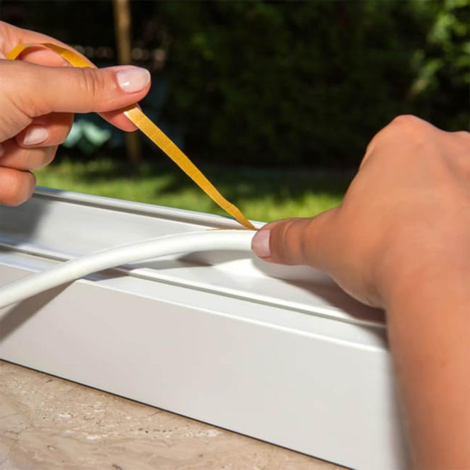

Jak okleić okno taśmą uszczelniającą?
Taśmy do uszczelniania okien są przygotowane tak, żeby łatwo mogła je nakleić jedna osoba. Najwygodniejsze są te w wersji samoprzylepnej. Najpierw jednak trzeba przygotować podłoże do oklejenia. Profile okien powinno się umyć z kurzu i brudu. Dobrze jest je też odtłuścić na przykład benzyną ekstrakcyjną. Powierzchnia do uszczelnienia powinna być czysta i sucha. Taśmę najlepiej rozwinąć dzień wcześniej, żeby się rozluźniła, dostosowała do temperatury w pomieszczeniu. Dzięki temu będzie łatwiej nią manipulować. Materiał swobodnie dostosuje swój kształt do uszczelnianej powierzchni.
Przed klejeniem trzeba odmierzyć potrzebną długość taśmy i przymierzyć, czy pasuje do fragmentu, który chcemy uszczelnić. Jeśli tak, zdejmujemy pasek zabezpieczający klej i naklejamy taśmę, przesuwając po niej palcem centymetr po centymetrze, tak żeby dobrze przylegała do podłoża.
