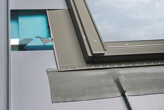

Kołnierz uszczelniający do pokryć falistych
To kołnierz o symbolu EZV-P. Jest przeznaczony do połączenia okna z dachówkami o wysokości do 45 mm. Standardowa głębokość osadzenia okna V pozwala umieścić okno w dachu o spadku 15-90o. Dolny element kołnierza jest zakończony elastycznym fartuchem, a masa plastyczna na jego spodniej stronie pozwala na przyklejenie go do pokrycia dachowego.
