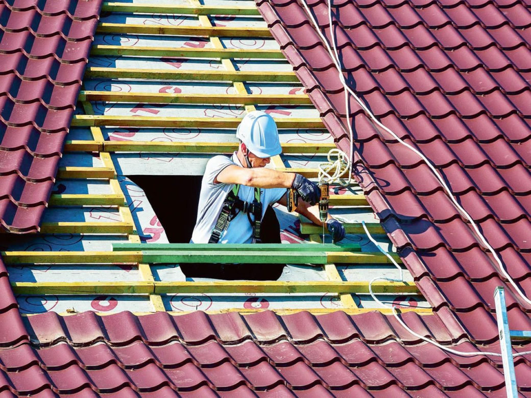

Usuwanie starego okna dachowego
Podczas usuwania starego okna może się okazać, że stare łaty montażowe trzeba zastąpić nowymi
Autor: Piotr Mastalerz

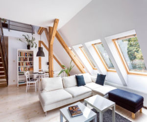

Nowe okna na poddazu
Skoro już wymieniasz okna, a tym bardziej gdy łączysz to z remontem poddasza, pomyśl o zlikwidowaniu ich tam, gdzie okazały się niepotrzebne, lub dodaj nowe tam, gdzie będą przydatne
Autor: FAKRO/ Materiały prasowe

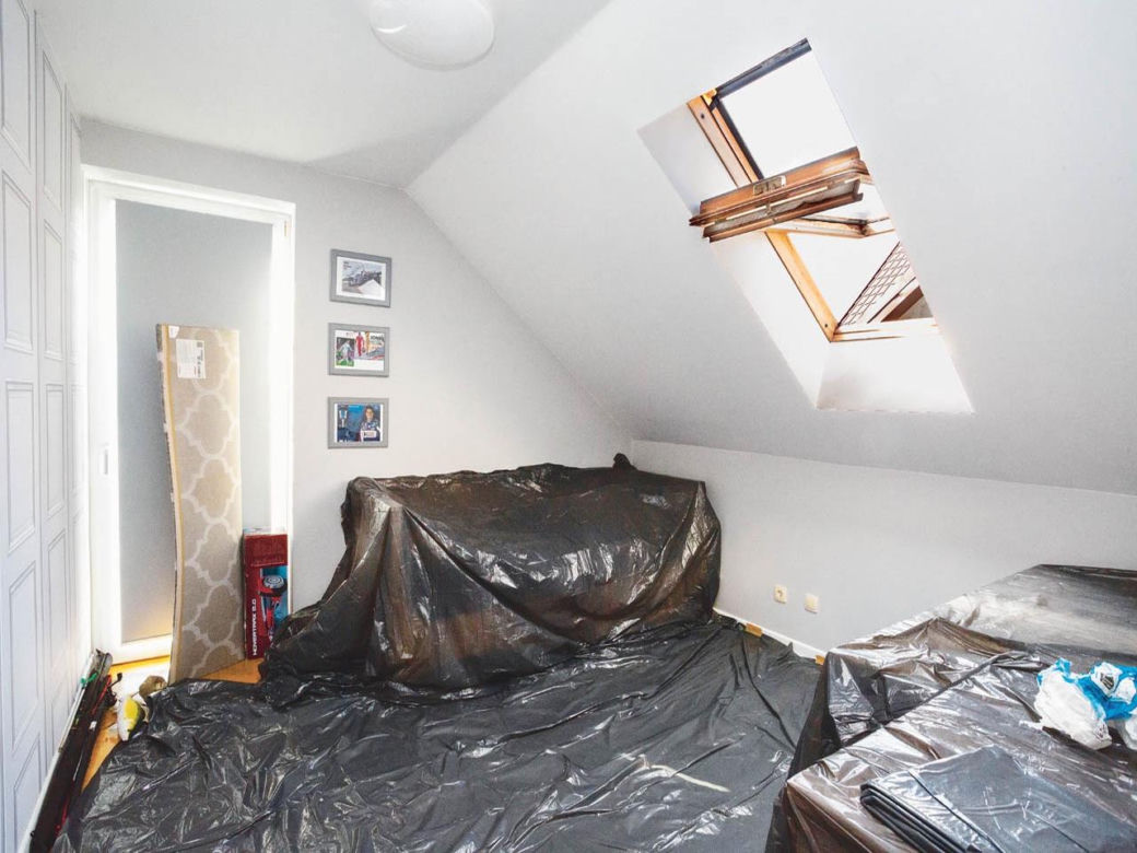

Przygotowanie do wymiany okien
Przed rozpoczęciem prac trzeba starannie zabezpieczyć wyposażenie pomieszczenia, w którym będą się one odbywały

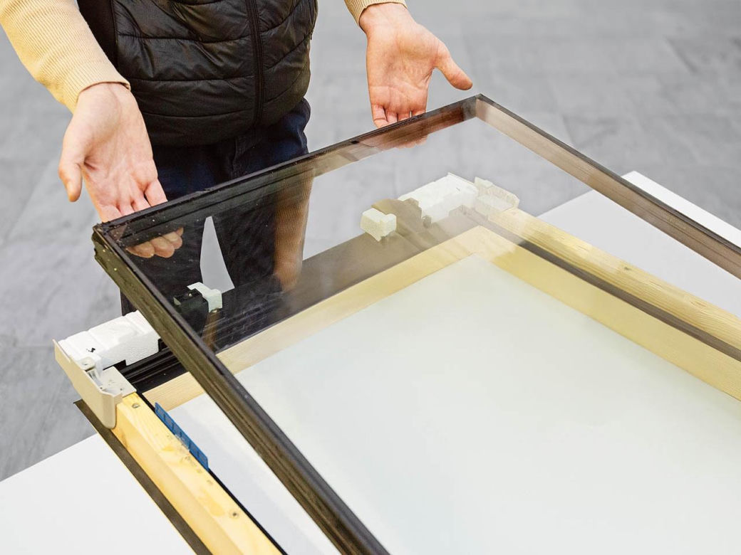

Wymiana szyby
Wymiana szyby
Niekiedy zamiast wymiany całego okna może wystarczyć wymiana starego pakietu szybowego na nowy

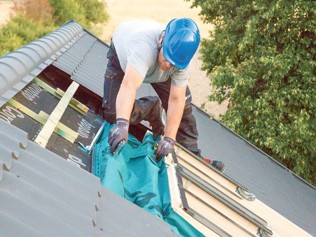

Izolacja okna
Izolacja okna
Wokół okna, od zewnątrz, umieszcza się fartuch z membrany paroprzepuszczalnej

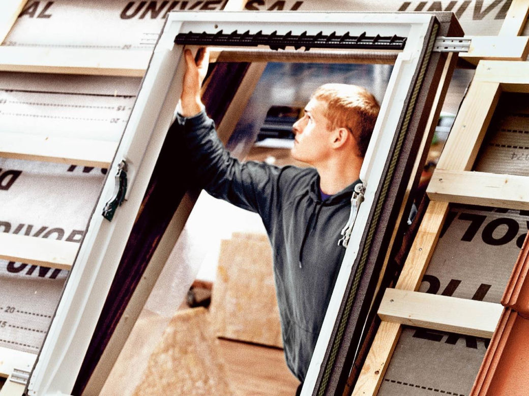

Mocowanie nowego okna połaciowego
Gdy okno jest ustawione na swoim miejscu, można je przykręcić do łat montażowych. Między dolną łatą montażową a ościeżnicą umieszcza się klin dystansowy w celu stworzenia przestrzeni umożliwiającej docieplenie okna (około 2 cm)
Autor: VELUX/ Materiały prasowe

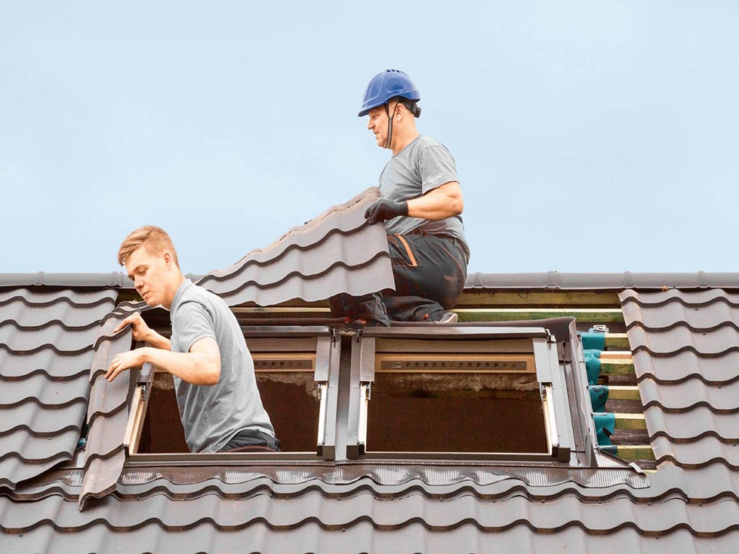

Uzupełnianie pokrycia
Gdy okno jest już kompletne, na dach wnosi się zdemontowane elementy pokrycia i przykręca je z powrotem do konstrukcji nośnej. Trzeba zwracać uwagę, żeby pokrycie nie stykało się bezpośrednio z krawędziami rynienki kołnierza
