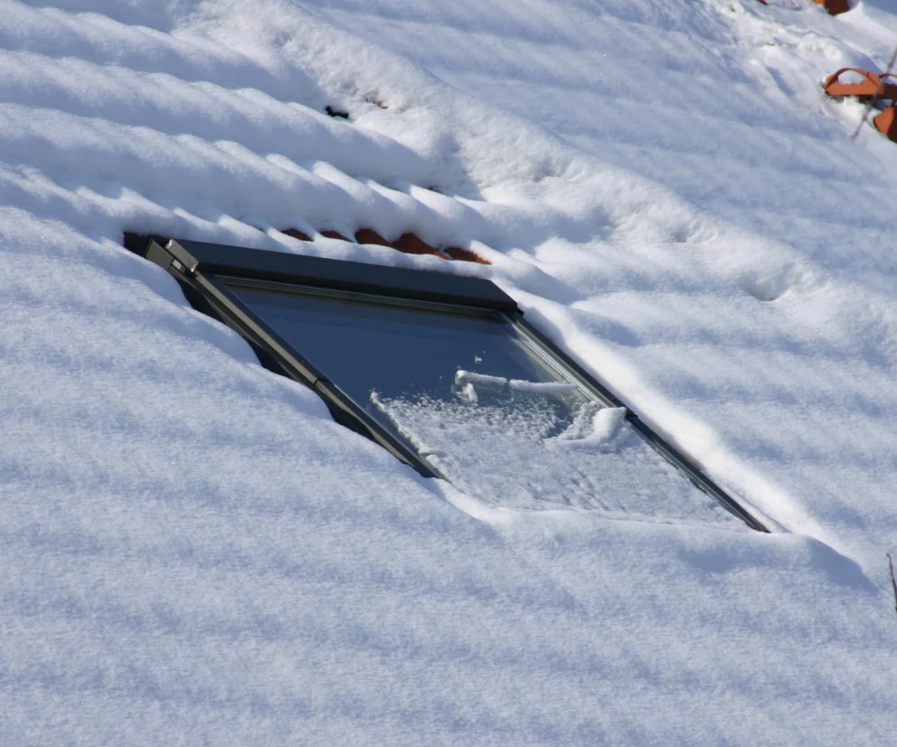

Jak usunąć śnieg z okien dachowych?
Zalegająca warstwa śniegu na oknach dachowych skutecznie blokuje dostęp światła dziennego, sprawiając, że poddasze staje się ciemne i ponure. Większość nowoczesnych okien ma jedno- lub coraz częściej dwukomorowe wkłady szybowe o dobrej izolacyjności. Zapobiegają one ucieczce ciepła, więc zewnętrzna szyba pozostaje zimna i śnieg się na niej nie topi. Dlatego powszechnym zjawiskiem jest zaleganie czapy śniegowej na oknie. Nie będzie miał on szans rozpuścić się inaczej niż tylko pod wpływem promieni słonecznych.
Dlatego aby wpuścić światło dzienne, trzeba usunąć śnieg z okien. Jest to tym łatwiejsze, im bardziej jest on puszysty, nienamoczony. W oknach dachowych można zamontować szybę grzewczą rozpuszczającą padające na nią płatki śniegu, ale jest to rozwiązanie drogie i nie zawsze skuteczne, zwłaszcza w czasie silnych mrozów. Najskuteczniejszym i najtańszym sposobem jest po prostu usunięcie śniegu.
Pamiętaj! Nowoczesne okna z termoizolacyjnymi szybami sprawiają, że zewnętrzna szyba pozostaje zimna, a śnieg nie topi się na niej samoistnie.

Autor: Andrzej Szandomirski Usuwanie śniegu jest zimą dla użytkowników okien dachowych zwykłą czynnością. Mają na to swoje sposoby, ale wiedzą, że nie da się tego uniknąć. Przy ściąganiu go od zewnątrz część pozostanie w rynnie
Jak bezpiecznie usunąć śnieg?
Z poziomu gruntu: Jeśli masz odpowiednio wysoką drabinę i ściągaczkę (motyczkę na długim kiju), możesz usunąć śnieg z okien przy okazji odśnieżania podjazdu. Zajmie to zaledwie kilka minut.
Z dachu: W przypadku wysokich budynków, może być konieczne wyjście na dach. Pamiętaj jednak, że jest to niebezpieczne i wymaga odpowiedniego zabezpieczenia (np. liną) oraz sprawności fizycznej. Jeśli obawiasz się wypadku, poproś o pomoc specjalistów.
Od środka: Możesz spróbować usunąć śnieg, otwierając okno. Pamiętaj jednak, że do środka wpadnie trochę śniegu.
Gdy masz okno uchylne, wpadnie najmniej śniegu, ponieważ zewnętrzna płaszczyzna skrzydła pozostaje na zewnątrz.
W przypadku okna obrotowego wpadnie najwięcej śniegu, gdyż górna część skrzydła znajdzie się w pomieszczeniu.
Wskazówka: Rozłóż folię malarską na podłodze pod oknem, zanim zaczniesz je otwierać. Stopniowo uchylaj okno, a gdy szczelina będzie wystarczająco duża, użyj szufelki, aby zgarnąć śnieg na połać dachu. Nie zapomnij odgarnąć śniegu z kołnierza okna – im szybciej to zrobisz, tym mniej śniegu wpadnie do środka.
Wychylając się przez okno, pamiętaj o oczyszczeniu przestrzeni wokół okna na zewnątrz. Należy uważać, aby nie porysować powierzchni lakierowanej, nie zagiąć fartucha ołowianego czy rynienki, nie uszkodzić poszycia dachu. Można używać narzędzi gumowych (szpachelki, młotka), a do mycia – szczotki i środka czyszczącego.
