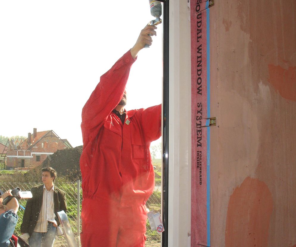

Autor: Archiwum serwisu Dwie zasady ciepłego montażu – otulić profil ciepłego okna warstwą izolacji termicznej i uszczelnić styk okna z murem. Takie zamontowanie okna gwarantuje minimalizację strat ciepła w tym miejscu
Ciepły montaż okien po co?
Współczynnik przenikania ciepła U dla okien fasadowych nie może przekraczać 0,9 W/(m²K), a dla okna pasywnego – poniżej 0,8 W/(m²K). Niezbędny więc staje się ciepły montaż okien (zwany też warstwowym), który powoli wypiera z rynku montaż tradycyjny, wykonywany wyłącznie przy użyciu łączników rozporowych, śrubowych lub wkręcanych, z uszczelnieniem pianą montażową. Jeśli zostaną zamontowane w sposób tradycyjny, w miejscu styku okna z murem pojawi się mostek cieplny, który zniweczy całą inwestycję. Dlatego, warto zadbać o to, żeby okna były zamontowane w najlepszy sposób. Ciepły montaż okien powinien gwarantować odpowiednie uszczelnienie i termoizolację!

Taśmy i folie uszczelniające do ciepłego montażu
Montaż okien z użyciem taśm i folii okiennych potocznie zaczęto nazywać „ciepłym montażem”, choć tak na prawdę chodzi o szczelny montaż, ale nazewnictwo się przyjęło i jest stosowane od wielu lat, nie ma więc sensu z tym walczyć.
O ciepłym montażu okien mówimy zatem wówczas, gdy do wypełnienia fugi okiennej użyto materiałów zapewniających izolację termiczną i akustyczną oraz to, że warstwa ta pozostanie sucha – bo tylko wtedy nie ulegnie degradacji. Wyróżniamy kila rodzajów folii okiennych, a producenci podają w kartach technicznych charakteryzujący je współczynnik SD jako określenie stopnia paroprzepuszczalności materiału.
SD to współczynnik oporu dyfuzyjnego, czyli oporu, jaki stanowi dany materiał dla pary wodnej w odniesieniu do grubości warstwy powietrza stawiającej taki sam opór parze wodnej, dlatego wartość współczynnika wyraża się w metrach. Przykładowo SD = 0,05 (5 cm) charakteryzuje materiał o wysokiej paroprzepuszczalność, a SD = 20 to paroizolacja. Żeby skutecznie uszczelnić fugę okienną, używa się folii lub taśm przyklejanych do ramy okiennej – paroszczelnych od strony wnętrza (np. SD = 39) i paroprzepuszczalnych na zewnątrz (np. SD = 0,05).
