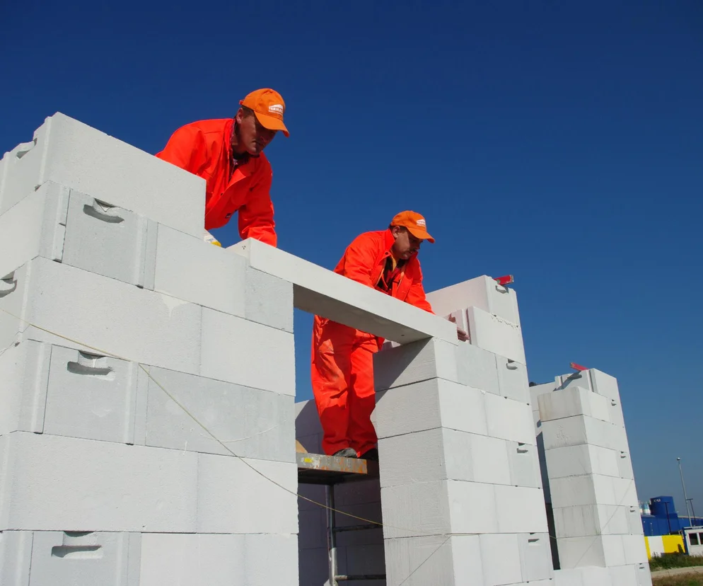

Wymurowanie ścian jednowarstwowych zajmuje mniej czasu niż dwu- lub trójwarstwowych. Dzieje się tak dlatego, ze elementy ścienne z betonu komórkowego, ceramiki poryzowanej lub keramzytobetonu są lekkie i mają dość duże rozmiary. Ważna jest też łatwość obróbki danych materiałów, która ma duży wpływ na szybkość pracy murarzy.
Najwięcej cierpliwości wymaga murowanie z gazobetonu. Bloczki łączy się bowiem na zaprawę klejową, a to wymaga stałej kontroli wypoziomowania poszczególnych poziomych warstw muru i szlifowania każdej z nich. Spoina zaś musi zawsze być tej samej grubości. W przypadku ścian jednowarstwowych problemem może być uniknięcie mostków termicznych, czyli miejsc w ścianie, które mają gorszą izolacyjność cieplną. Są to z reguły nadproża, wieńce, betonowe słupki wzmacniające. W ścianach jednowarstwowych trzeba zadbać, żeby każdy z tych elementów został ocieplony. Tylko wówczas zyska izolacyjność termiczną nie gorszą niż pozostałe, nieocieplone fragmenty muru.
