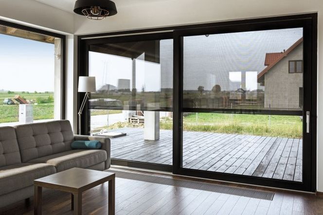

Duże okna zapewniają naturalne oświetlenie wnętrz, a to podnosi komfort mieszkania i pozwala wykorzystywać energię słoneczną do ogrzania domu. Aby latem nie dochodziło do przegrzewania pomieszczeń – zwłaszcza tych od południa i południowego-zachodu – duże okna wymagają osłon, najlepiej zewnętrznych i takich, które umożliwią dopływ światła dziennego i kontakt wzrokowy z otoczeniem.
Markiza zewnętrzna - wybór modelu
Markizy zewnętrzne do okien pionowych są dostępne w kilku wersjach sterowania:
  • obsługiwane ręcznie,
  • przełącznikiem ściennym
  • pilotem.
Gdy markiza zewnętrzna jest montowana na dużych drzwiach tarasowych, o wiele wygodniej obsługiwać ją zdalnie. Wybrano więc wersję elektryczną VMZ Z-Wave na prąd z sieci przekazywany przez zasilacz 15VDC. Markizą można sterować pilotem lub przełącznikiem naściennym w bezprzewodowym systemie komunikacji radiowej Z-Wave. Ten nowoczesny system umożliwia połączenie w jedną sieć zarówno okien i markiz, jak i innych sprzętów elektrycznych w domu. Nie wymaga to wykonywania dodatkowych przewodów elektrycznych w pomieszczeniach, bo wszystkim steruje się pilotami lub przełącznikami wysyłającymi fale radiowe, i to nie tylko w domu, ale również zdalnie, z dowolnego miejsca, za pomocą komputera bądź smartfona po zastosowaniu specjalnej bramki.

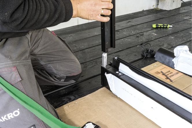

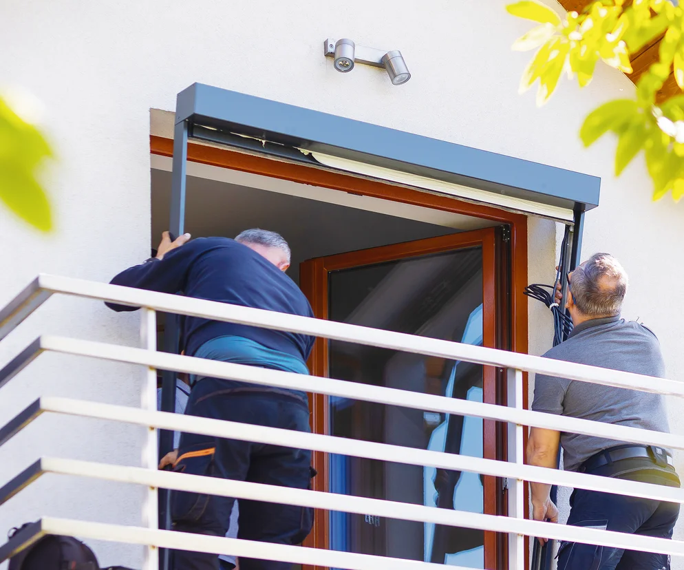

Choć prace nie są zbyt skomplikowane, montaż markizy zewnętrznej lepiej powierzyć specjalistom. Do produktu jest dołączona dokładna obrazkowa instrukcja montażu, która prowadzi krok po kroku od rozpakowania dostarczonych paczek po regulację zamontowanej markizy. W komplecie są kaseta, w której jest zwinięta tkanina, profile boczne z prowadnicami, wzdłuż których porusza się markiza podczas rozwijania i zwijania. Można dokupić zasilacz i pilot do obsługi markizy. Zanim umieści się ją w otworze, trzeba do kasety przymocować profile boczne. Wymaga to rozłożenia każdego z nich na cztery części. Z kasetą łączy się elementy, które przykręca się do węgarków lub ramy okna i taką konstrukcję wstawia od zewnątrz w ościeże okienne i mocuje. Kolejno dołącza się boczne elementy – najpierw pierwszy aluminiowy profil maskujący, później prowadnicę z tworzywa i zewnętrzny profil maskujący. Dzięki odpowiednim oznaczeniom i profilowaniom, pozwalającym składać elementy jak klocki, praktycznie nie ma ryzyka omyłkowego ich połączenia.
Przeczytaj także:
Ostatnim etapem montażu jest podłączenie markizy zewnętrznej do zasilania prądem elektrycznym i regulacja jej skrajnych położeń – przy pełnym rozwinięciu i po złożeniu.
