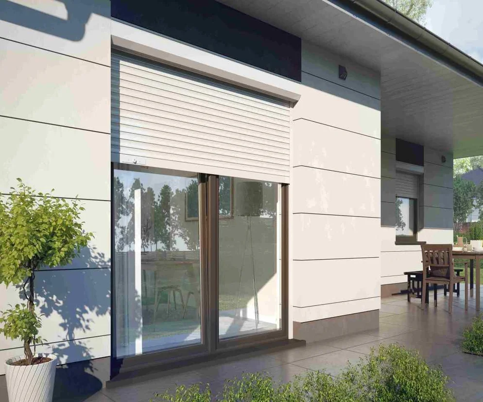

Rolety zewnętrzne – co warto o nich wiedzieć?
Ich elementem osłaniającym okno jest elastyczny płaszcz zbudowany z lamelek, czyli wąskich profili stalowych, aluminiowych lub wykonanych z PCW. Lamelki są połączone wzajemnie uszczelniającymi elementami z gumy lub podklejone od spodu przeźroczystą tkaniną nośną ograniczającą przepływ ciepła.
Płaszcz, żeby odsłonić okno, nawija się na wał umieszczony w kasecie mocowanej ponad oknem. Odbywa się to ręcznie, za pomocą korby lub po naciśnięciu guzika, jeśli roleta wzbogacona została o napęd elektryczny. Najnowocześniejsze modele można obsługiwać zdalnie, pilotem lub smartfonem.
Płaszcz porusza się ograniczony dwoma bocznymi prowadnicami, dzięki czemu wiatr nie podwiewa go. Prowadnice często mają gumowe uszczelki, które wyciszają dźwięk powstający podczas przesuwania się płaszcza.
Na dole może być umieszczona specjalna listwa z ryglami uniemożliwiającymi otwarcie od zewnątrz zamkniętej rolety.
W zależności od typu rolety zewnętrzne mają szerokość od 60 do 300 cm. Grubość profili płaszcza może wynosić od 8 do 20 mm, a ich wysokość 37, 42, 52 lub 75 mm.
Rolety mogą osłaniać przeszklenia o powierzchni dochodzącej nawet do 10 m². Rolety zewnętrzne mogą całkowicie odciąć dopływ światła do budynku. Niektóre modele mają funkcję lekkiego rozsunięcia lamelek. Powstają wtedy szpary zapewniające częściowy dopływ słońca. Inne wykonane są z profili perforowanych. Wtedy nawet w pozycji zamkniętej wpuszczają nieco światła do pomieszczeń i dodatkowo umożliwiają wentylację, gdy rolety są zamknięte, a okno otwarte.

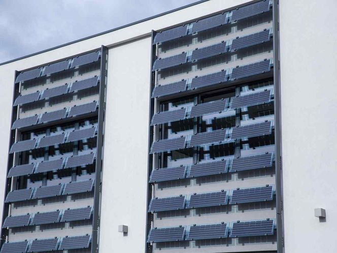

Żaluzje fotowoltaiczne
Na górnej powierzchni szerokich lameli takich żaluzji mocuje się ogniwa fotowoltaiczne, dzięki którym uda się pozyskać dużo darmowej energii elektrycznej.
Żaluzje fotowoltaiczne są umieszczane w ramach o konstrukcji aluminiowej, rozpiętej na słupach rozmieszczanych średnio co 4 m.
Najnowocześniejsze z ruchomych lameli mogą być wyposażone w instalację sterowania automatycznego, podłączoną do czujników pogodowych. Same więc będą dostosowywały kąt swojego nachylenia do aktualnego natężenia światła oraz kąta padania promieni słonecznych.
Żaluzje PV
Autor: ML SYSTEM/ Materiały prasowe Ciekawym produktem są specjalne żaluzje fasadowe mające na lamelach ogniwa fotowoltaiczne
