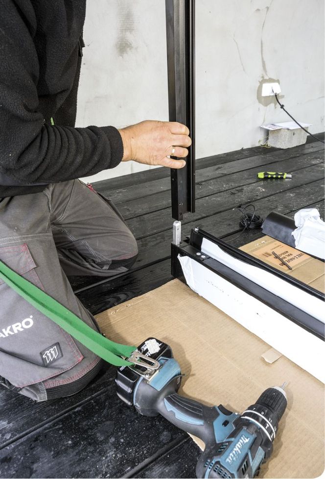

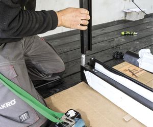

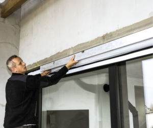

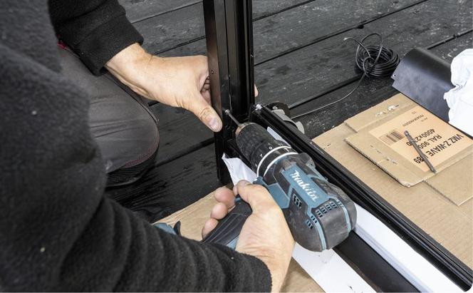

Po rozkręceniu profili bocznych na elementy ich zewnętrzne części połączono z kasetą markizy. Są na niej odpowiednio wyprofilowane wypustki, na które nasuwa się te profile. Aby nie zamienić ich położenia – lewego z prawym – mają one na podstawie dodatkowe oznaczenia literowe (A – lewy, B – prawy)

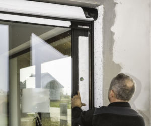

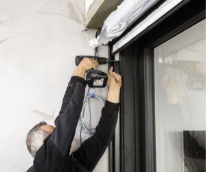

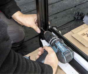

Połączone elementy trzeba skręcić. Pozwoli to wstawić konstrukcję w otwór okienny. Trzeba ją przewiercić bardzo ostrożnie, aby nie wyłamać profili bocznych. Należy zachować kąt prosty między kasetą a słupkiem

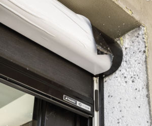

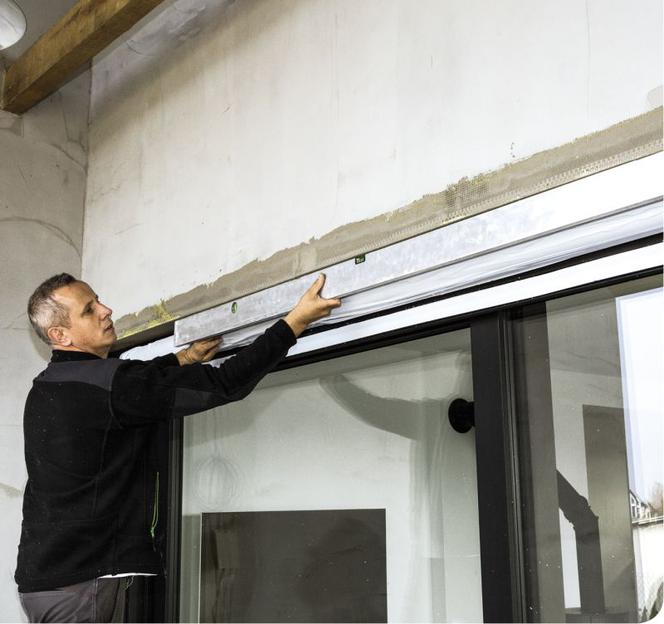

Bardzo ważne jest wypoziomowanie kasety i pionowe ustawienie profili bocznych. Tylko wtedy markiza będzie mogła poprawnie pracować

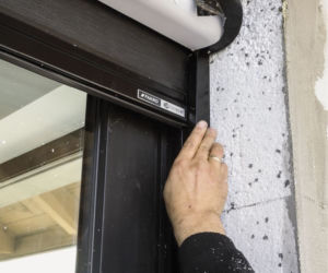

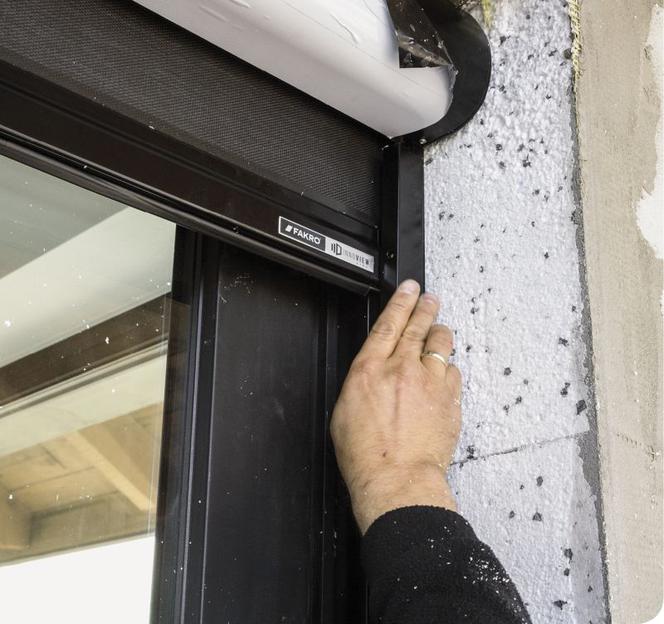

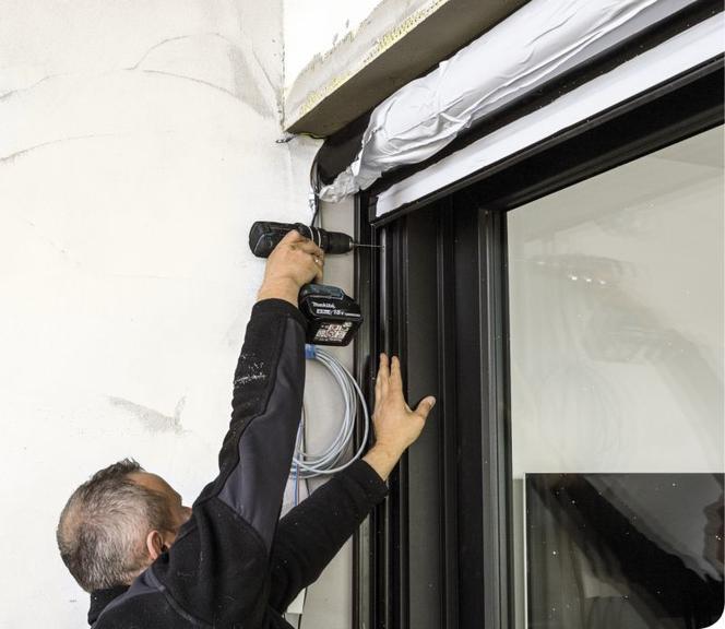

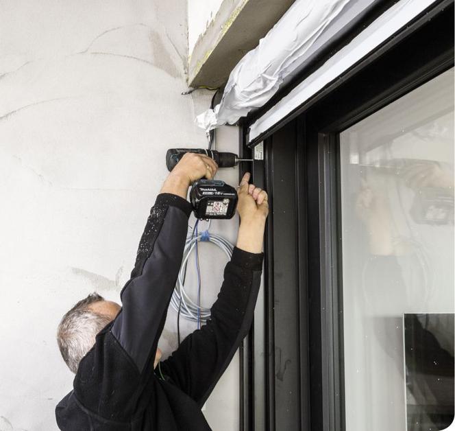

Jeśli rama okna jest wystarczająco szeroka (przynajmniej 2,2 cm), profile boczne przykręca się do okna. Gdy widoczny element ościeżnicy jest węższy, można przykręcić ją do węgarka

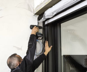

Najpierw mocuje się profile na górze, pod kasetą. Zanim przykręci się je w kolejnych punktach mocowania, trzeba ustawić profile w pionie

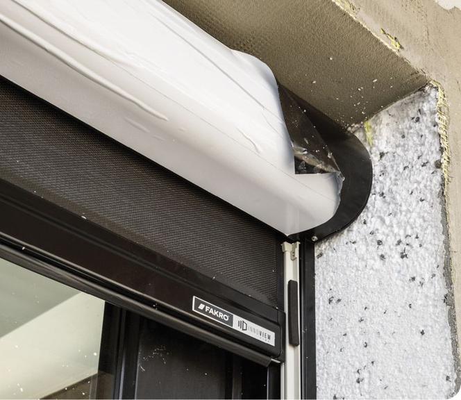

Teraz kolej na złożenie wszystkich elementów słupków, które były rozkręcone na początku. Pierwsze przykręca się profile maskujące położone najbliżej okna

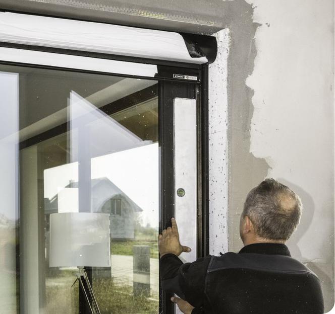

Następnie wstawia się prowadnice, w których będzie się poruszała tkanina markizy. Materiał trzeba dokładnie wsunąć w górną część prowadnicy

Ostatnim elementem słupków są zewnętrzne maskownice. Po ich dokręceniu markiza jest kompletna
