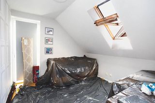

Przygotowanie pomieszczeń
Wymiana okien to dość poważna ingerencja w zabudowę skosów poddasza. Demontując stare ramy, zawsze uszkodzi się obudowę glifów, a niechcący można też naruszyć płyty sąsiadujące z otworami okiennymi. Dlatego trzeba przede wszystkim pomyśleć, czy modernizacja stolarki nie powinna być włączona w zakres szerzej zakrojonego remontu, obejmującego odnowienie suchej zabudowy skosów. Wtedy jednak trzeba całkowicie opróżnić pomieszczenia pod dachem i wyłączyć je z użytku na co najmniej tydzień. Sama wymiana okien potrwa krótko, a zabezpieczenie wnętrz będzie podobne jak przed malowaniem (które i tak nas później będzie czekać). Podłogi warto więc wyłożyć tekturą i zakryć grubą folią malarską. Meble można wynieść lub tylko zafoliować. Same prace montażowe nie są szczególnie brudzące, ale późniejsze wykańczanie glifów płytami g-k, a zwłaszcza szlifowanie spoin, już tak.
Demontaż starych okien
Gdy nowe okna już dojadą, stare muszą zrobić dla nich miejsce. Zaczynasz więc od prac demontażowych. Wyjąć okno nie jest trudno. Trzeba zdjąć skrzydło i od strony poddasza zdemontować fragmenty pokrycia sąsiadujące z ościeżnicą, rozmontować stary kołnierz, zdjąć fartuch z membrany paroprzepuszczalnej. Odsłonisz w ten sposób kątowniki, za pośrednictwem których rama połączona została z dachem. Po wykręceniu wkrętów możemy okno wyjąć z otworu. Trzeba też będzie rozmontować obudowę glifów, aby udało się dołożyć materiał termoizolacyjny na obwodzie nowej ościeżnicy i połączyć paroizolację dachu z nowym oknem.

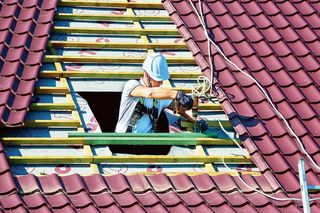

Montaż ościeżnicy okna dachowego
Większość okien jest przystosowana do montażu na łatach, ale są i takie, których ościeżnice przytwierdza się do krokwi. Te pierwsze mają kątowniki montażowe na górze i na dole ościeżnicy, te drugie – z obydwu jej boków. Coraz popularniejsze stają się okna uniwersalne. Mają one szerokie kątowniki narożne, dzięki którym da się je opierać zarówno na krokwiach, jak i na łatach. Do sztywnego poszycia pasują wszystkie rodzaje okien.

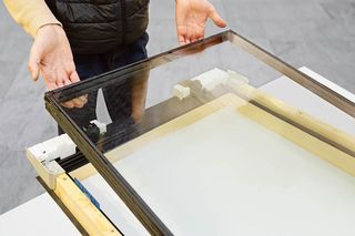

Przed zamontowaniem ościeżnicy, czyli ramy okiennej, można wyjąć z niej skrzydło, postępując przy tym zgodnie z dołączoną instrukcją montażu. Nie jest to jednak konieczne. Ościeżnicę można bowiem montować razem ze skrzydłem.
U góry i u dołu otworu do kontrłat przykręca się łaty montażowe. Muszą mieć identyczny przekrój jak pozostałe łaty na dachu. Odstęp między pokryciem a dolną łatą montażową powinien wynosić około 1 cm. Ościeżnicę wstawia się w otwór i opiera kątownikami na dolnej i górnej łacie montażowej, sztywnym poszyciu lub na krokwiach (zależnie od metody montażu).
Ościeżnicę przed przykręceniem trzeba dobrze wypoziomować. Można tu posłużyć się plastikowymi klinami, by zniwelować różnice poziomów. Kliny podkłada się pod kątowniki montażowe. Najpierw przykręca się kątowniki do dolnej łaty montażowej. Gdy ościeżnica jest już wstępnie wypoziomowana i przykręcona, trzeba delikatnie uchylić skrzydło i sprawdzić, czy odstępy między nim a ościeżnicą są równe. Jeśli nie, to trzeba jeszcze raz wyrównać jej poziom. Gdy poziom jest ustawiony, przykręca się także górne kątowniki.
