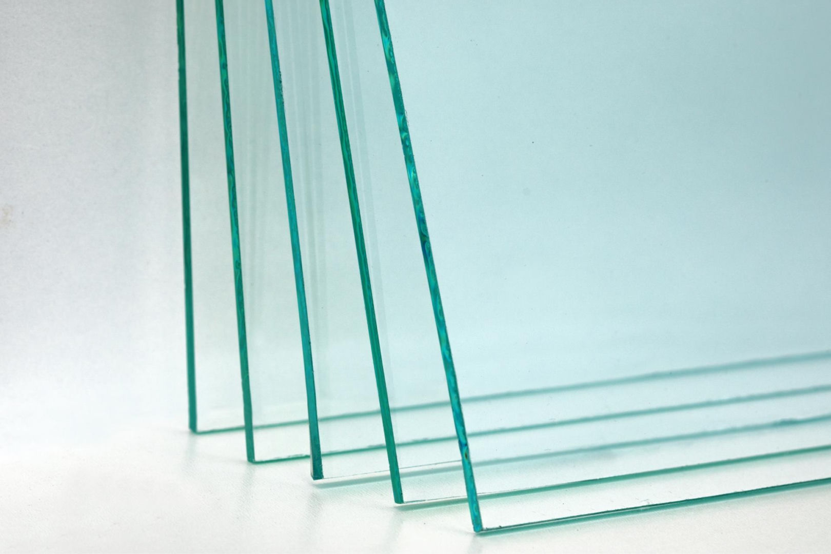

W szybach zespolonych wysokiej jakości nie stosuje się już standardowego szkła typu float. Tutaj standardem jest szkło niskoemisyjne (termofloat). Tafle są jednostronnie pokrywane cienką warstwą metaliczną. Odbija ona promieniowanie cieplne, ograniczając w okresie zimowym ucieczkę ciepła z pomieszczeń przez powierzchnię szyby.
Napylanie metaliczne może składać się z kilku warstw tlenków metali, czystego srebra oraz innych związków metalicznych, dzięki którym można uzyskać bardzo wysoki stopień odbicia promieniowania cieplnego. Wysoki współczynnik odbijania ciepła jest jednak okupiony częściową utratą przepuszczalności światła. Ważne jest więc zrównoważenie i odpowiedni dobór parametrów.
Tafle szklane w pakiecie wysokiej jakości zapewniają też bezpieczeństwo użytkowania dzięki zwiększeniu wytrzymałości i odporności na uderzenia. Powszechne jest stosowanie szkła hartowanego i szkła bezpiecznego. Pierwsze z nich ma zwiększoną wytrzymałość nie tylko na czynniki mechaniczne, ale także na naprężenia związane ze zmianami temperatury. Hartowane szkło ma bardzo twarde powierzchnie zewnętrzne i „miękki” rdzeń. Powstałe w wyniku tego naprężenia w strukturze szkła powodują podczas rozbicia rozpadnięcie się tafli szklanej na niewielkie, tępo zakończone kawałki.
Szkło hartowane nazywane jest jednowarstwowym szkłem bezpiecznym, w odróżnieniu od bezpiecznego szkła wielowarstwowego. Idea polega na sklejeniu ze sobą dwóch lub większej liczby tafli za pomocą odpornej na rozerwanie, sprężystej folii o wysokiej przezroczystości. Folia stanowi zbrojenie zwiększające odporność na przebicie. Jeśli jednak dojdzie do rozbicia, zabezpiecza przed odpadaniem odłamków i odprysków szkła.
