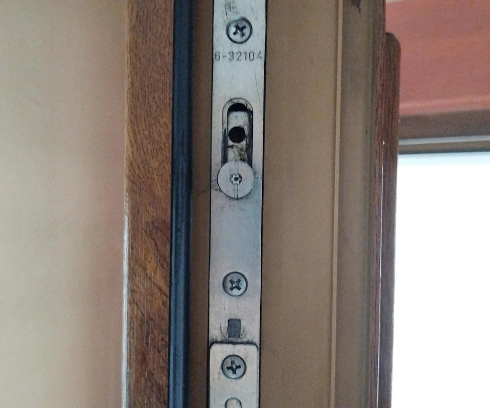

Tryb zima-lato w oknach polega na zmniejszeniu lub zwiększeniu docisku skrzydła do ramy. W tym celu trzeba ustawić w odpowiedniej pozycji zaczep (grzybek) w okuciach okna. Tryb letni polega na zmniejszeniu docisku skrzydła do ramy. W trybie zimowym skrzydło jest znacznie bardziej dociśnięte do ramy.

W oknach są zaczepy (grzybki, czopy, trzpienie ryglujące), które mogą różnie wyglądać zależnie od producenta okuć. Są to zwykle elementy okrągłe lub sześciokątne, na których zaznaczona jest kreska albo kropka. Ustawienie tych oznaczeń wskazuje pozycję okna. Jeśli kreska jest ustawiona równolegle do podłoża lub kropka znajduje się blisko uszczelki okna, to jest tryb zimowy. Gdy okucie przekręcimy o 180º, to znaczy, że ustawiliśmy tryb letni.
W innych okuciach na grzybku mogą być zaznaczone kółka o różnej średnicy. Jeśli ustawimy grzybek tak, że od strony uszczelki będą największe kółka, to znaczy, że okno jest w trybie letnim. Po przekręceniu grzybka o 180º, gdy od strony uszczelki będą najmniejsze kółka, okno znajdzie się w trybie zimowym. Żeby ustawić tryb standardowy, należy wykonać obrót o 90º. Zobacz film poniżej.

Dobór narzędzi zależy od producenta okuć i wyglądu grzybka lub czopu. Grzybki reguluje się zwykłym kluczem płaskim. W niektórych trzpieniach są sześciokątne otwory do regulacji za pomocą kluczy imbusowych. Czopy można też przekręcać, używając szczypiec lub kombinerek.

Jak najbardziej. Jeśli mamy w domu podstawowe narzędzia, regulację można wykonać samodzielnie. Jednak należy pamiętać, że w każdym oknie może być kilka grzybków czy czopów do regulacji. Ich liczba zależy od wielkości skrzydła. W każdym oknie mogą być 2-4 grzybki, a nawet więcej.
