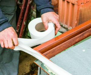

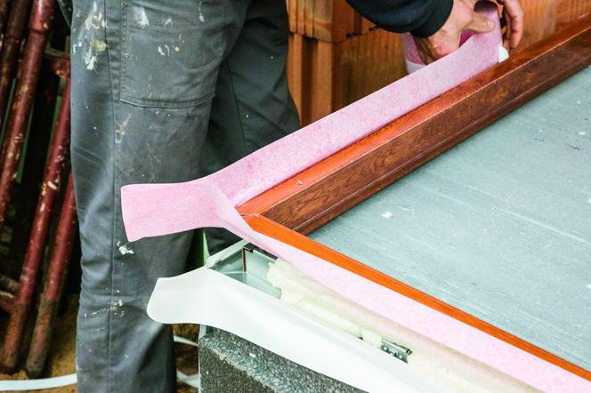

Oklejanie ościeżnicy taśmą paroizolacyjną

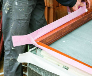

Montaż rozpoczyna się od oklejenia ościeżnicy taśmami uszczelniającymi. Od strony wnętrza przykleja się taśmę paroizolacyjną
Autor: Piotr Mastalerz

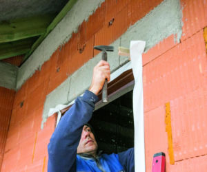

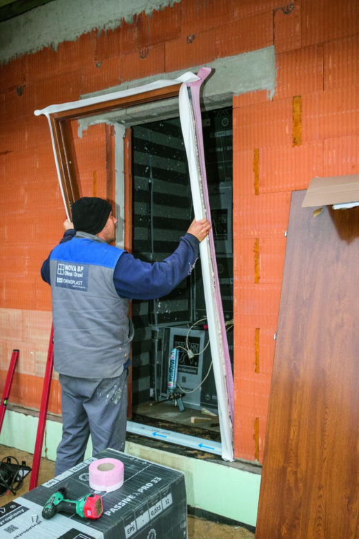

Oklejanie ościeżnicy taśmą paroprzepuszczalną

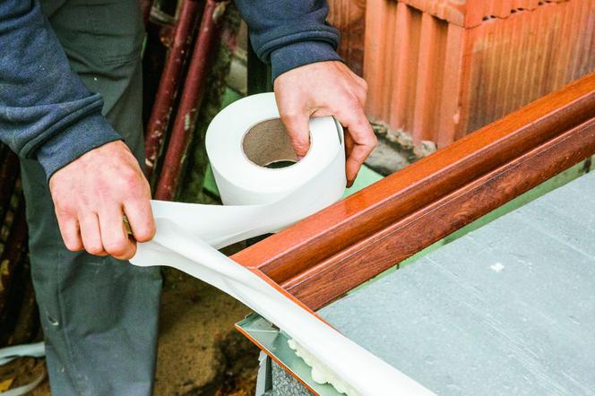

Od zewnątrz mocuje się taśmę paroprzepuszczalną. Nakleja się ją luźno, z naddatkiem na wszystkich narożnikach ramy

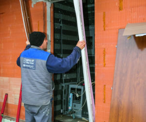

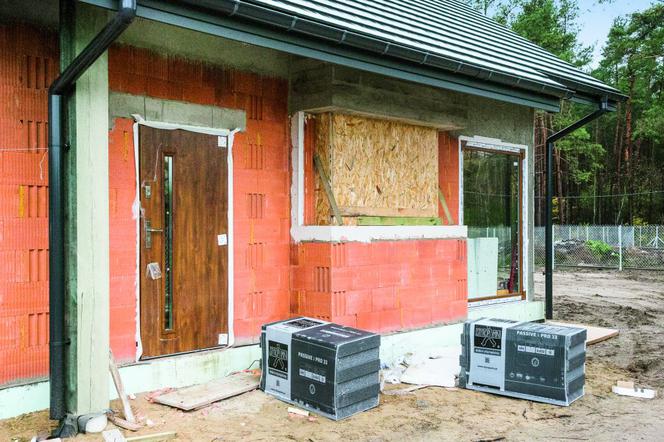

Wstawianie drzwi w otwór
Tak przygotowaną ościeżnicę wstawia się w otwór drzwiowy. Najkorzystniejszym położeniem drzwi jest dosunięcie ich do zewnętrznej płaszczyzny muru

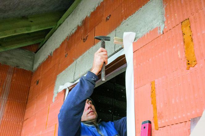

Drzwi stabilizuje się drewnianymi klinami

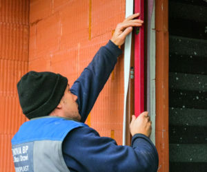

Ustawianie ościeżnicy

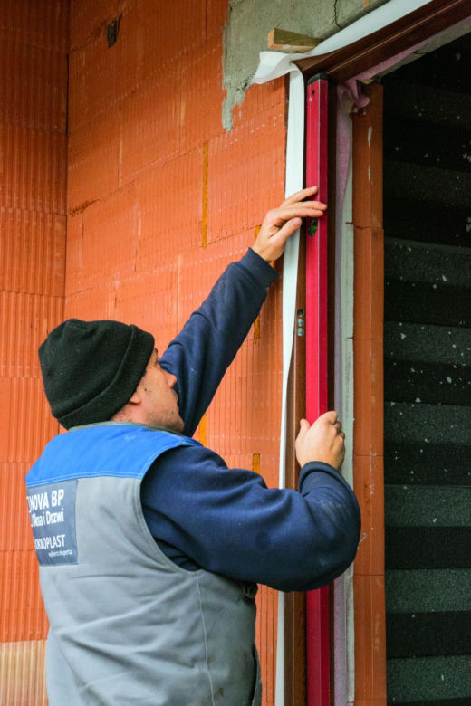

Ościeżnicę trzeba ustawić w pionie i wypoziomować

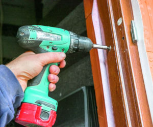

Wstępny montaż ościeżnicy

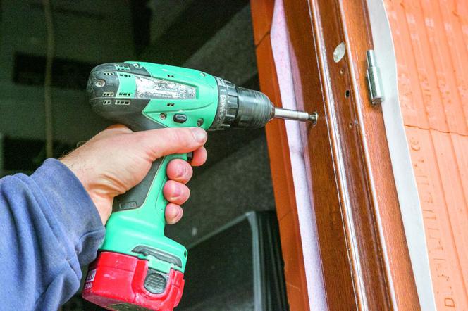

Wypoziomowaną ościeżnicę wstępnie przytwierdza się dyblami montażowymi

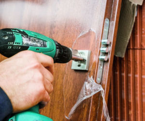

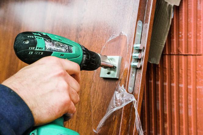

Uzbrojenie skrzydła drzwiowego
Skrzydło drzwiowe uzbraja się w zamek i klamkę i wstawia w ościeżnicę

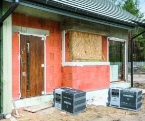

Przytwierdzenie ościeżnicy do muru
Po sprawdzeniu, czy drzwi są ustawione prawidłowo, ostatecznie przytwierdza się ościeżnicę do muru. Szczelinę wypełnia się pianą i dokleja taśmy uszczelniające do muru
