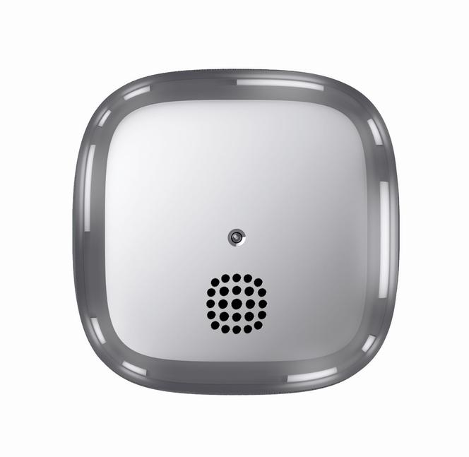

Autor: Jalo/ Materiały prasowe Czujnik dymu to maleńkie urządzenie na suficie, które może uratować nam życie i uchronić nasz majątek przed zniszczeniem przez pożar

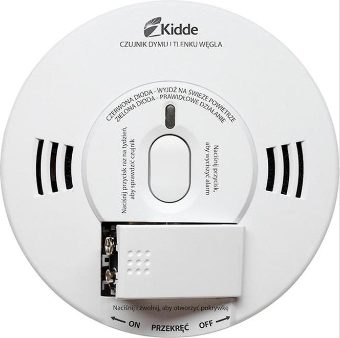

Autor: Mariusz Bykowski Warto wyposażyć dom lub mieszkanie w czujniki dymu, bo to pierwszy sygnał zagrożenia ogniowego

Czujnik dymu ma sygnalizator dźwiękowy albo w postaci kolorowej diody. W chwili wyczucia dymu zaczyna wyć syrena o głośności mniej więcej 80 dB lub migać kolorowa dioda. W wielu urządzeniach zielona dioda oznacza stan normalny, a czerwona - wykrycie dymu.

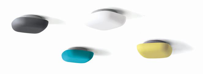

Czujnik dymu jest urządzeniem technicznym, ale nie zawsze musi tak wyglądać. Najwięcej znajdziemy urządzeń o plastikowej obudowie w kolorze białym, na której widać przycisk włącz-wyłącz, test, diodę sygnalizacyjną, otwory, przez które jest emitowana wiązka kontrolna, wpada powietrze i działają detektory. Ale są też czujniki dymu, przy których projektowaniu zatrudniono czołowych dizajnerów. A produkty przez nich sygnowane nie kojarzą się z techniką, tylko mają np. wygląd niewielkiej kolorowej poduszeczki tkwiącej na suficie. Czujnik dymu może zostać nagrodzony najbardziej prestiżowymi nagrodami w dziedzinie dizajnu, np. Red Dot Award.

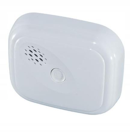

Autor: Eura/ Materiały prasowe Optyczny czujnik dymu EURA SD-10B8 ma diodę sygnalizacyjną i alarm dźwiękowy. Cena 138 zł
