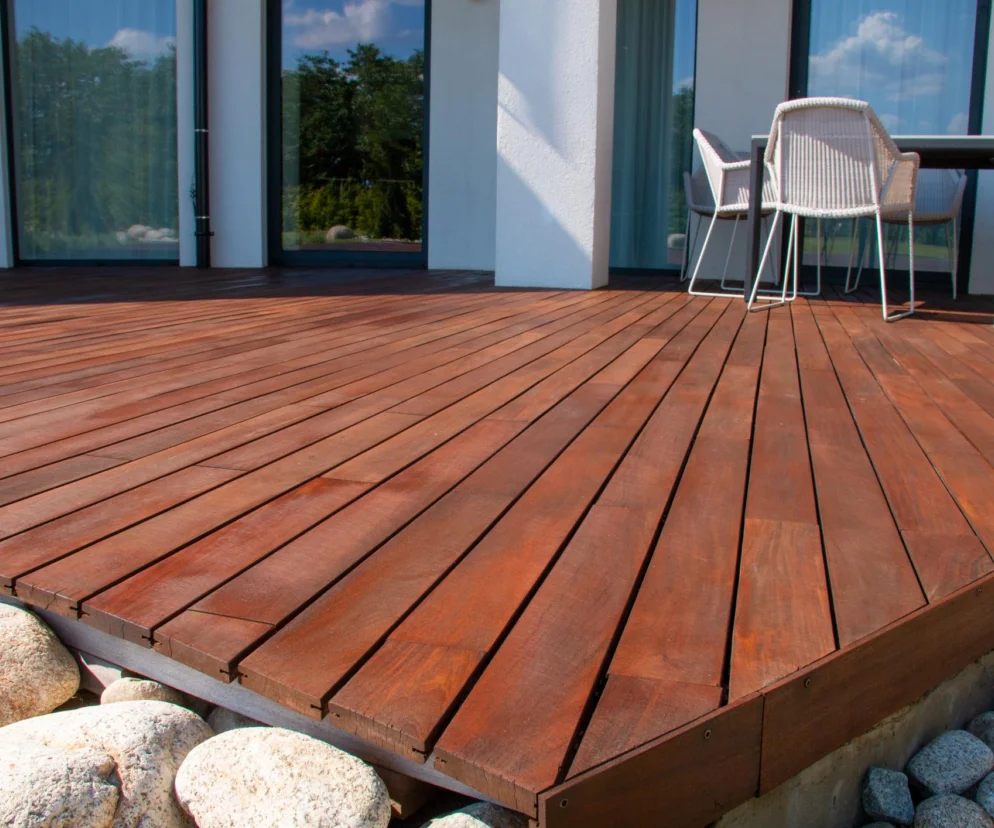

Impregnacja drewnianego tarasu
Autor: Getty Images Jakie błędy można popełnić przy impregnacji drewnianego tarasu? Sprawdź!

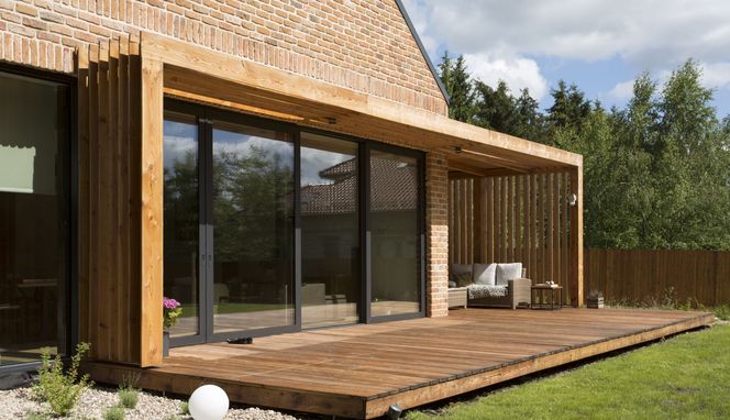

Zadaszenie tarasu
Autor: Piotr Mastalerz, projekt: Marcin Myszkiewicz, Emilia Piechowska-Myszkiewicz/CUBE design Zadaszenie tarasu najlepiej przewidzieć na etapie projektu domu. Wykończenie drewnem, doda mu przytulności. Deski mogą się pojawić nie tylko na posadzce, ale także na przylegającej do niego ścianie
