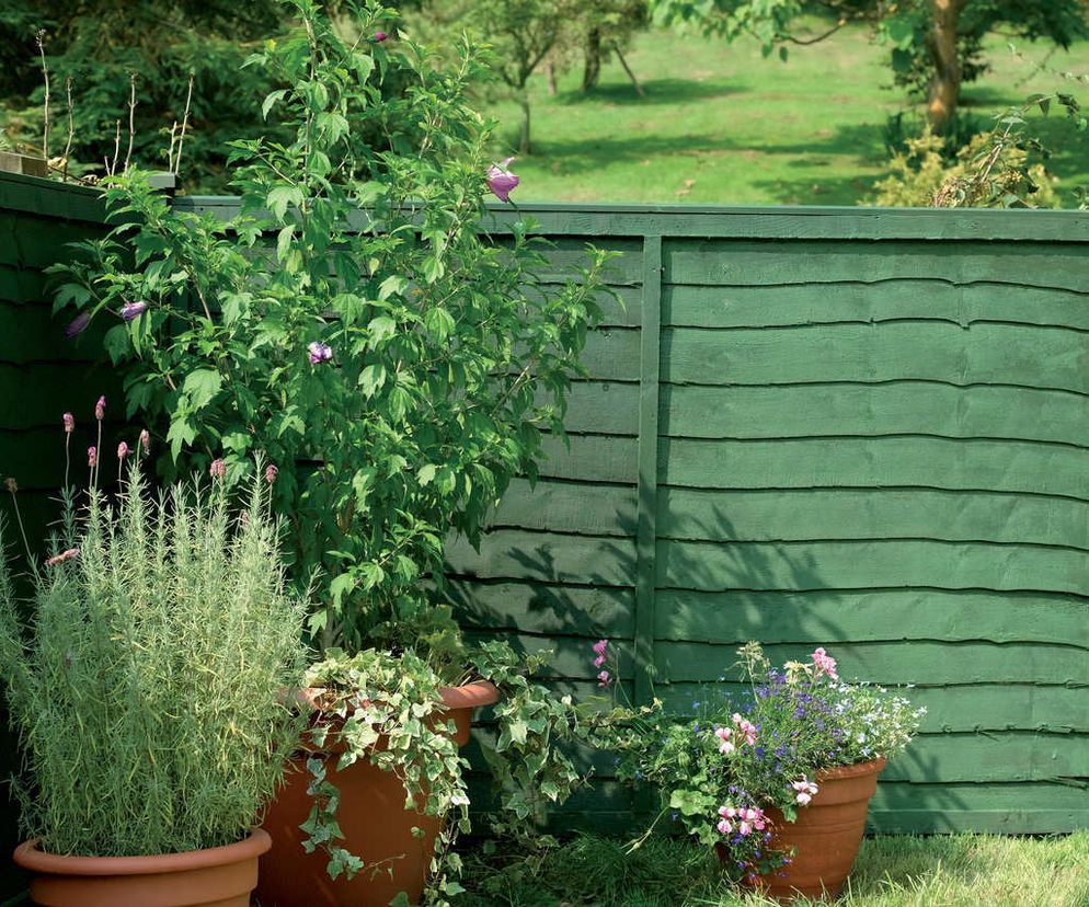

Autor: Sadolin/ Materiały prasowe Drewno pokrywane regularnie powłoką ochronną zachowa piękny wygląd przez wiele lat
Zaczął się sezon na prace renowacyjne w ogrodzie. Jednym z elementów, który wymaga dbałości, jest ogrodzenie stanowiące wizytówkę naszej działki. W ogrodzie również znajdziemy płotki z drewna wymagające co jakiś czas renowacji. Jeśli na kolorowych sztachetach pojawiają się bezbarwne plamy, a na tych naturalnych wyszarzenia, to znak, że pora na odnowienie drewnianego ogrodzenia. Zobaczmy, jakich produktów użyć oraz jak pomalować drewniany płot.

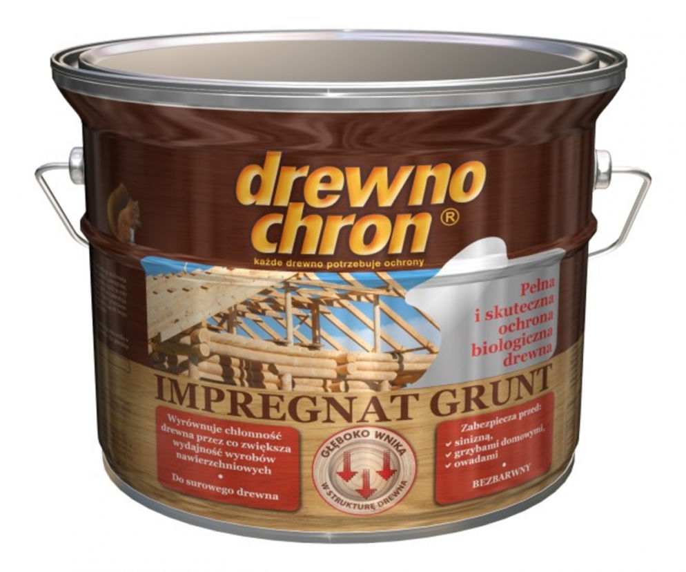

Drewno pozostające pod gołym niebem wymaga starannej ochrony. Najlepiej wybierać preparaty do zastosowań zewnętrznych o długim działaniu, żeby maksymalnie zwiększyć okresy między renowacjami.
  • Najlepszą ochronę zapewni bezbarwny impregnat techniczny do drewna zawierający substancje działające grzybobójczo chroniące przed pleśniami, sinizną, promieniowaniem UV, owadami. Zadaniem impregnatu jest wniknięcie w strukturę drewna. Dlatego takie zabezpieczenie jest konieczne, zwłaszcza gdy płot jest nisko osadzony, blisko gruntu. Lepiej użyć impregnatu rozpuszczalnikowego, bo wnika głęboko w drewno.
  • Znajdziemy też impregnaty ochronno-dekoracyjne do drewna dostępne w różnych kolorach. Te preparaty nie zawierają środków chroniących drewno przed korozją biologiczną, tak jak impregnaty techniczne. Dają za to efekt dekoracyjny, niektóre też tworzą lekką powłokę chroniącą przed wnikaniem wody i oddziaływaniem promieniowania UV.
Jak odnowić płot drewniany
Autor: Drewnochron/ Materiały prasowe Najlepszą ochronę przed wodą, grzybami, pleśniami i owadami dają bezbarwne impregnaty techniczne
