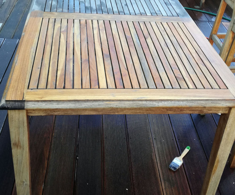

KROK 2 - Olejowanie drewnianego tarasu
Olejowanie drewnianego tarasu nie tworzy gładkiej, nieprzepuszczalnej powłoki na powierzchni deski jak lakier. W ręcz przeciwnie, głęboko penetruje drewno i zabezpiecza je od środka. Oleje mają wiele kolorów i odcieni oraz służą do zabezpieczania drewna rodzimego, jak i egzotycznego.  Efekt końcowy jest bardzo naturalny, powierzchnia desek po olejowaniu jest aksamitnie gładka i o uwidocznionym usłojeniu. Czynność zabezpieczania drewna należy wykonywać raz w roku. Najlepiej jest olejować drewno wiosną.
Olejowanie drewnianego tarasu należy wykonywać za pomocą szerokiego pędzla z twardym włosiem, dostosowanego do szerokości deski.  Jest on również odpowiedni dla powierzchni desek ryflowanych. Do trudniej dostępnych stref przyda się mały pędzel. Drewna nie olejuje się za pomocą wałka.
Po nałożeniu pierwszej warstwy oleju należy zetrzeć nadmiar, który się nie wchłoną. Następnie po 12 godzinach, jeżeli producent nie zalecił inaczej, nakłada się kolejną warstę oleju na drewniane deski tarasowe. Kolejnym krokiem jest ustawienie mebli i zaparzenie aromatycznej kawy, ale to dopiero po 2 dobach od zakończenia olejowania drewna.
Olejowanie drewnianych desek tarasowych należy wykonywać w temperaturze minimum +10 stopni do maksymalnie +25 stopni Celsjusza. Produkt nanosi się wyłącznie na suche deski i co ważne, nienagrzane od promieniowania słonecznego.
