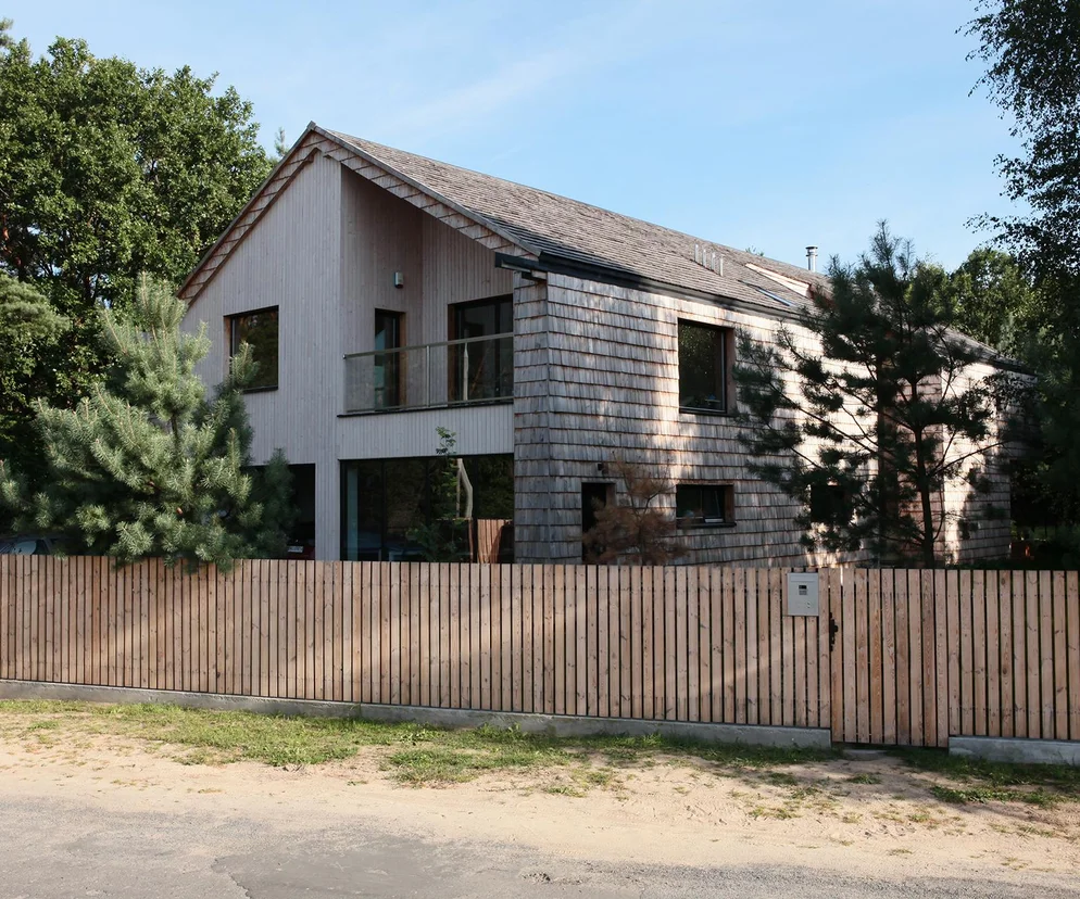

Ogrodzenie drewniane może mieć wiele form – od zwykłych, gęsto umieszczonych sztachet, przez deski lub bale, które bardziej zaznaczają granice, niż chronią, aż po solidne ogrodzenie murowane, w którym jedynie wypełnienie przęseł jest drewniane.
W tradycyjnych ogrodzeniach z drewna przekroje słupków drewnianych zwykle mają od 7x7 cm do 10x10 cm. Zazwyczaj osadza się je na murowanym lub betonowym cokole albo na punktowym fundamencie. Elementem mocującym słupów są metalowe kotwy. Między spodem słupka ogrodzenia a powierzchnią, do której jest on zamocowany, należy zostawić szczelinę. Będzie ona naturalną izolacją, która uniemożliwia podciąganie wody z podłoża i sprawia, że drewno szybciej przesycha. Zwieńczeniu słupa warto nadać niewielki spadek zabezpieczający przed gromadzeniem się wody.
Przęsła tradycyjnych ogrodzeń drewnianych najczęściej są zbudowane z rygli – poziomych elementów przenoszących ciężar przęsła na słupy. Przeważnie są to krawędziaki o przekroju zależnym od ciężaru i rozpiętości przęsła (w typowym ogrodzeniu o długości przęsła 2,5 m stosuje się rygle o przekroju 5x10 cm). Rygle można też wykonać z kształtowników stalowych.
Do rygli przybija się sztachety z drewna. W zależności od ich układu i rozmieszczenia ogrodzenie może być bardziej lub mniej szczelną osłoną. Sztachety przeważnie wykonuje się z desek grubości 25-38 mm i szerokości 5-15 cm – szersze elementy mogą się paczyć i pękać. Niekiedy sztachety robi się z elementów drewnianych okrągłych lub przepołowionych. Ustawia się je często pionowo, przybijając z jednej lub obu stron rygla.
Przęsła mogą być zbudowane także z drewnianych paneli o różnym układzie elementów. Przeważnie są one wykonane z przeplatających się deszczułek, tyczek i żerdzi ujętych w ramy z listew mocowanych do drewnianych słupów. Takie płoty są raczej ozdobą niż zabezpieczeniem terenu, ale na pewno pasują do drewnianych domów na pełnych zieleni posesjach.
