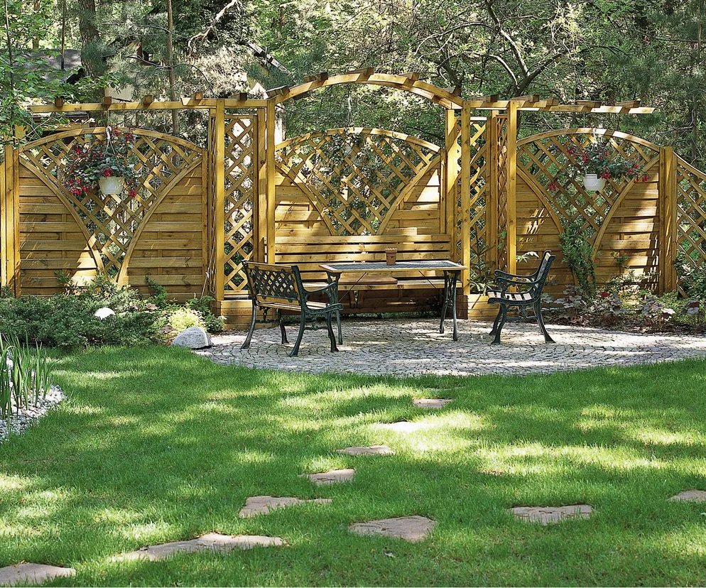

Budowa płotu lamelowego
Lamele są przymocowane do poprzecznych listew znajdujących się wewnątrz konstrukcji, tak że leżą naprzemiennie po ob stronach poprzeczek. Lamele w każdej warstwie są ułożone z zachowaniem odstępów. Układ przerw jest naprzemienny, tak że patrząc na wprost lamele zachodzą nieco jedna na drugą i tworzą zwarte wypełnienie przęsła ogrodzeniowego. Jeśli popatrzy się na płot lamelowy pod skosem, zobaczy się wąskie szczeliny między dwiema warstwami drewnianych listewek.
Konstrukcja panelu lamelowego
Lamele są przymocowane do poprzecznych listew znajdujących się wewnątrz konstrukcji, tak że leżą naprzemiennie po obu stronach poprzeczek. Lamele w każdej warstwie są ułożone z zachowaniem odstępów. Układ przerw jest naprzemienny, tak że patrząc na wprost, lamele zachodzą nieco jedna na drugą i tworzą zwarte wypełnienie przęsła ogrodzeniowego. Jeśli popatrzy się na płot lamelowy pod skosem, zobaczy się wąskie szczeliny między dwiema warstwami drewnianych listewek.
Jak zbudować płot lamelowy?
Do wzniesienia płotu z lameli drewnianych potrzebne będą słupki drewniane, które ustawia się na kotwach wbijanych w grunt. Jeśli ogrodzenie jest budowane na utwardzonej powierzchni, wykorzystuje się kotwy przykręcane do betonu. Po wytyczeniu linii ogrodzenia wstawia się pierwsze słupki w odpowiednim odstępie. Daje się je na styk z panelem, który przykręca się wkrętami do drewna. Przy mniejszych wymiarach słupków i cieńszych panelach ogrodzenie może być dość wiotkie. Wymaga wtedy dodatkowego podparcia. Budując plot lamelowy wzdłuż starego ogrodzenia z siatki, można co któryś panel lub słupek przymocować do starych słupków.
Płot lamelowy - cena
Standardowo przęsło płotu lamelowego ma wymiary 180 x 180 cm, choć znajdziemy i wyższe elementy. Dodając do tego 2 słupki drewniane, otrzymujemy mniej więcej długość 2 m. Przęsła mogą mieć regularny kształt kwadratu lub górny fragment w postaci dekoracyjnego półkola albo ażurowej przeplatanki. Zależnie od grubości lameli oraz ramy, sposobu wykończenia i producenta za takie przęsło trzeba zapłacić 65-300 zł. Jeśli zależy nam na trwałości takiego ogrodzenia, warto zwrócić uwagę na grubość listewek, która może wynosić mniej niż 4 mm, jak również 5-6 mm. Przęsła krótsze, np. mające 90 cm, przydadzą się, żeby dopełnić wymiar ogrodzenia.
