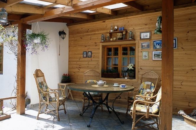

Lazura do drewna - podkreślenie jego naturalnego piękna
Preparaty tworzy mikroporowatą, elastyczną powłokę, która pozwala drewnu oddychać, pracując wraz ze zmianami objętościowymi materiału. Nawet jeśli drewno nieco spęcznieje pod wpływem wilgotnego powietrza powierzchnia lazury nie powinna popękać. Powłoka utworzona przez lazurę ma wyraz matowy, satynowy, nie jest tak lśniąca jak z lakierobejcy. Warto pamiętać, że lazurą nie przykryje się estetycznych wad i uszkodzeń drewna. Dlatego stosuje się je na elementach zbudowanych z drewna dobrej jakości, bez sztukowania lub widocznych miejsc naprawianych. Lazura podkreśla naturalne piękno materiału,wydobywając na pierwszy plan oryginalne usłojenie, dekoracyjny układ sęków.

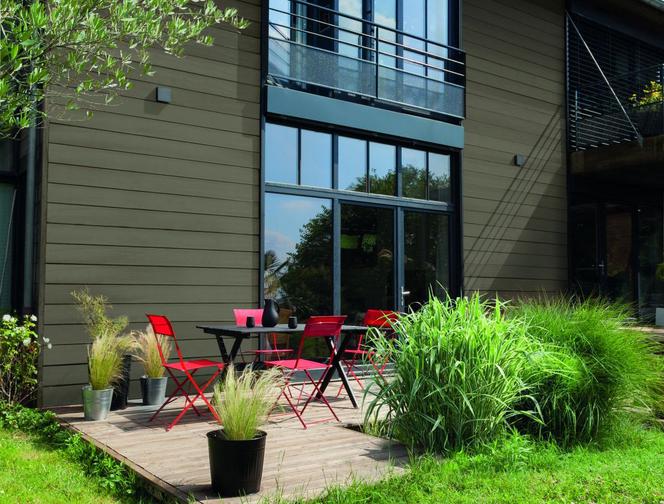

Autor: Andrzej Szandomirski Lazura sprawdzi się jako powłoka dekoracyjna na elewacji drewnianego domu, ponieważ tworzy miłą dla oka satynową powłokę
