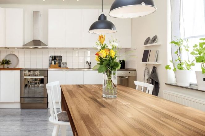

Autor: DLH/ Materiały prasowe Blat kuchenny z teku to dobry wybór, sprawdzi się przez wiele lat

Cena 1 m2 desek albo blatu z drewna tekowego wynosi ok. 1000 zł. Są to przedmioty wykonane z elementów klejonych. W przypadku tradycyjnej klejonki, czyli zespolonych ze sobą na długość kawałków teku o długości 20-30 cm i szerokości 3-4 cm, a potem sklejonych w blat, cena może wynosić mniej więcej 900 zł/m2. Długi blat sklejony z wąskich, ale długich elementów litych z drewna tekowego może kosztować 1200-1300 zł/m2. Na cenę drewna tekowego ma również wpływ grubość elementów. Im grubsze, tym droższe. Wśród elementów tekowych znajdziemy też na przykład mozaikę przemysłową o wymiarach 1,4 x 2 x 20-25 cm, której 1 m2 kosztuje około 200 zł. Na cenę drewna tekowego wpływa również jego pochodzenie i wygląd. Znajdziemy deski z teku z ciemnymi, niemal czarnymi przebarwieniami i sękami, które będą kosztować około 500 zł/m2.
Drewno tekowe
Autor: DLH/ Materiały prasowe Blat kuchenny z drewna tekowego z oflisem, klejony z elementów litych, wymiary 4 x 80-90 x 210 cm, cena 3000 zł
