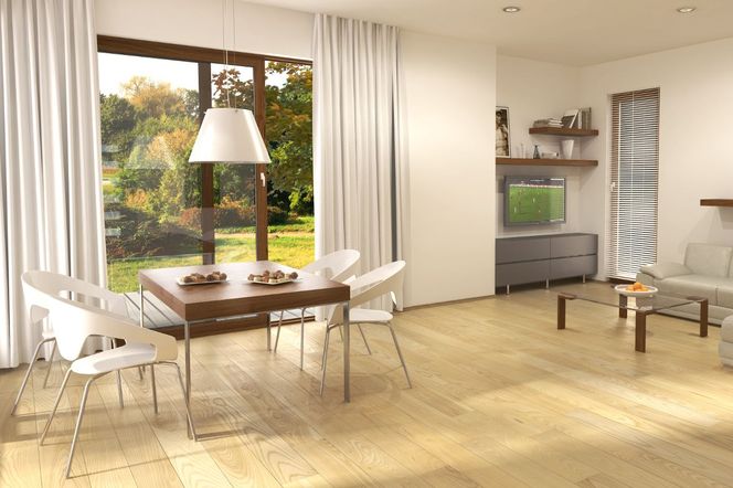

Autor: Walczak Parkiety/ Materiały prasowe Podłoga jesionowa wygląda pięknie. Stanowi doskonałe tło dla mebli

Drewno jesionowe jest bardzo twarde, wytrzymałe i odporne na uszkodzenia. Jego gęstość to 750 kg/m3. Według skali Brinella ma twardość 4 (dąb 3,7). Pod względem stabilności, wrażliwości na wilgoć jesion ma podobne – dobre - właściwości jak dąb. Drewno jesionowe jest elastyczne i łatwo poddaje się obróbce mechanicznej. Można je także podbarwiać i poddawać innej obróbce – chemicznej, mechanicznej, termicznej, żeby uzyskać ciekawy efekt dekoracyjny. np. ługować, bejcować, szczotkować, nacinać.
Podłoga jesionowa
Dzięki bardzo dobrym parametrom użytkowym drewno jesionowe jest powszechnie stosowane do produkcji desek i innych elementów podłogowych, a także do budowy lub wykańczania schodów. Buduje się schody jesionowe samonośne o dowolnej konstrukcji, ponieważ wytrzymuje duże obciążenia. Dzięki plastyczności można w nim rzeźbić dowolne elementy ozdobne do wykorzystanie na przykład w balustradach schodów.
Elementy podłogowe z jesionu to deski lite o różnych rozmiarach, od krótkich i wąskich deszczułek o wymiarach np. 7 x 15 cm, deszczułki o długości 70-90 cm, po dyle o wymiarach 12 x 200 cm. Znajdziemy również klasyczne deseczki do wykonania typowego parkietu jesionowego albo o skośnych krawędziach do ułożenia jodełki francuskiej. Fornir jesionowy jest wykorzystywany do produkcji desek warstwowych na podłogi. Biorąc pod uwagę możliwość różnorodnego wykończenia powierzchni drewna, dostępna jest olbrzymia oferta podłóg jesionowych. Mogą być one wykonane również na ogrzewaniu podłogowym.

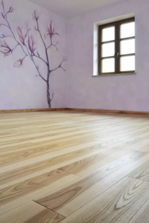

Autor: Parkiet Hajnówka/ Materiały prasowe Drewno jesionowe wyróżnia charakterystyczne, bardzo zróżnicowane ubarwienie
Jesion drewno kolory
Usłojenie i wybarwienie drewna jesionowego jest bardzo charakterystyczne. Przede wszystkim jest w nim dużo bielu i twardzieli, która jest zdecydowanie ciemniejsza. Biel jesion jest bardzo jasna. Odcienie twardzieli zaś to szary, beżowy, brązowy. W drewnie jesionowym wyróżniają się również ciemne słoje, które są duże, grube, często o bardzo nieregularnym przebiegu. To wszystko tworzy bardzo wyraźny i oryginalny rysunek na deskach jesionowych.
Drewno jesionowe ma bardzo kontrastowe ubarwienie. Podłoga jesionowa może składać się z deszczułek bardzo ciemnych i bardzo jasnych, z wyraźnymi słojami wzdłuż elementu albo w dowolnym innym kierunku. W jednej deszczułce może być pas ciemny i prawie biały. Im większe elementy jesionowe, tym rysunek drewnianych elementów może być większy i bardziej rzucający się w oczy. Do tego w drewnie jesionowym mogą występować sęki, pojedyncze większe albo małe rozproszone.
