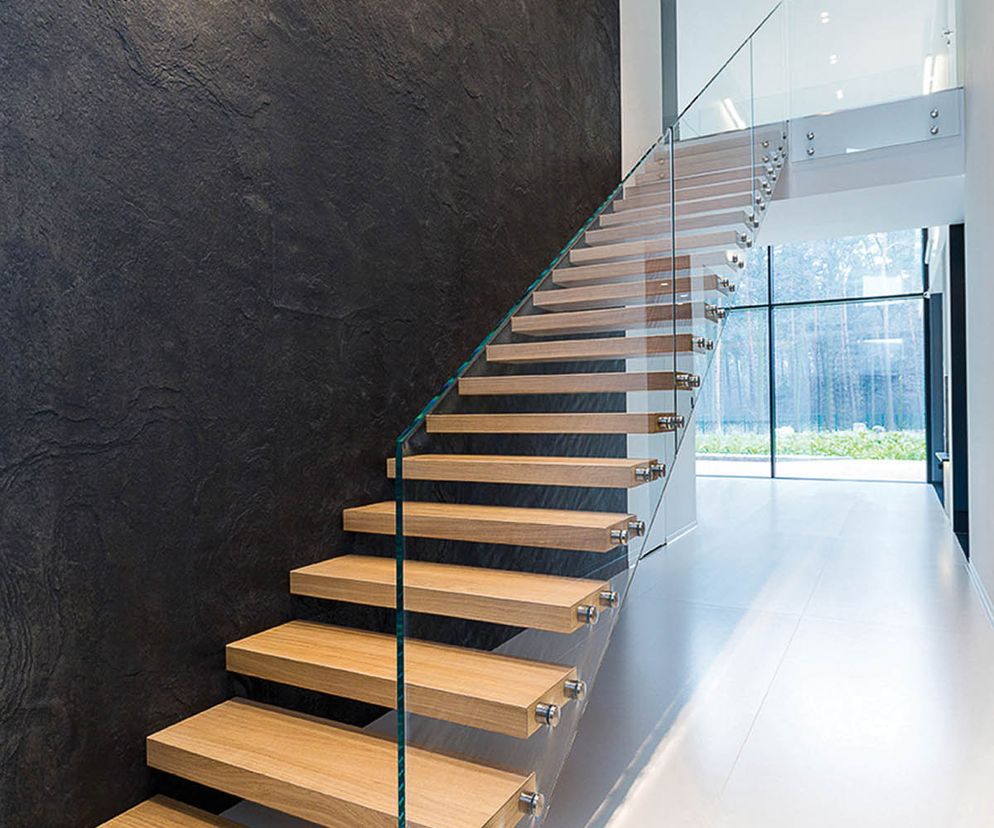

Ażurowa konstrukcja schodów wspornikowych wygląda lekko i nowocześnie. Nie dzieli optycznie wnętrza i dobrze się prezentuje w otwartej strefie dziennej. Przedstawiamy sposoby montażu schodów półkowych.
Schody wspornikowe są bardzo efektowne, bo nawet konstrukcja żelbetowa nie przytłacza wnętrza masywnością. Między stopniami nie widać bowiem połączeń. Są zamocowane bezpośrednio w ścianie. Konstrukcja schodów półkowych jest najczęściej stalowa, zamocowana w ścianie nośnej na jeden z kilku sposobów zależnie od wybranego rozwiązania technicznego.

Jeśli wykonanie schodów wspornikowych planuje się już na etapie projektowania domu, często wzmacnia się ścianę, na której mają być zamontowane stopnie. W odpowiednio mocnej i grubej ścianie umieszcza się belkę żelbetową lub stalową. Poszczególne stopnie są z nią łączone tak, aby powstały stabilne i bezpieczne schody. Mogą to być wsporniki żelbetowe lub stalowe. Można też wykonać schody jako jeden gotowy element stalowy - stopnie zespolone z belką.
Ale na schody wspornikowe można się także zdecydować później, np. podczas modernizacji domu. Wtedy trzeba zastosować rozwiązanie, które nie wymagają wzmacniania ściany na etapie jej wznoszenia. Stopnie, do których są dospawane płyty czołowe, można zamocować bezpośrednio do ściany.
