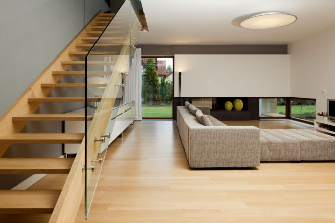

  • Schody drewniane policzkowe
Ich trzon tworzą dwie belki policzkowe dające oparcie krawędziom stopni. Belki mają zazwyczaj grubość 6-8 cm. Mogą być proste lub o wygiętej linii. Jeśli schody drewniane mają skomplikowany kształt, konstrukcja policzkowa jest wspomagana przez dodatkowe wsporniki, na przykład słupy.

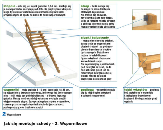

  • Schody drewniane wspornikowe
Nazywane są również schodami siodłowymi. Ich stopnie są podtrzymywane w środkowej części przez jedną, dwie lub trzy belki nośne. W prostych schodach jednobiegowych belki są rozpięte między stropem a podłogą. Zazwyczaj jednak ich konstrukcja jest bardziej skomplikowana, zwłaszcza gdy biegów jest kilka. Wówczas konieczne są dodatkowe podpory, na przykład w postaci słupów. Stopnie mogą być też połączone ze ścianą.

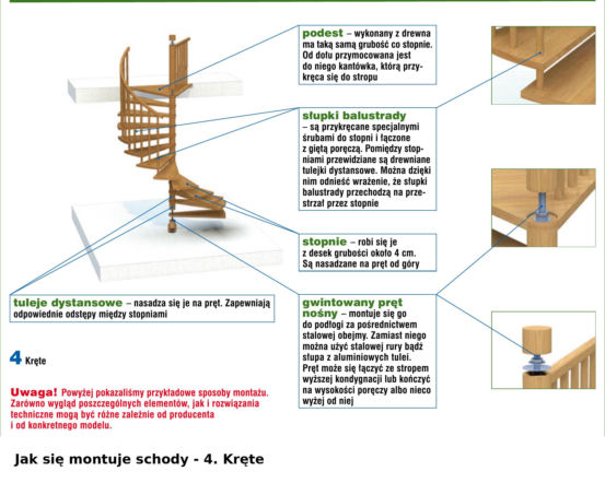

  • Schody drewniane kręte
Trzonem takiej konstrukcji jest pionowy słup, z którym połączone są stopnie. Wzmocnieniem i usztywnieniem schodów krętych jest balustrada, często połączona z giętą belką policzkową.

Schody wspornikowe - montaż
Montaż schodów wspornikowych
Autor: Sterniccy Agnieska, Marek Montaż schodów wspornikowych
Schody kręte - montaż
Montaż schodów krętych
Autor: Sterniccy Agnieszka, Marek Montaż schodów krętych
