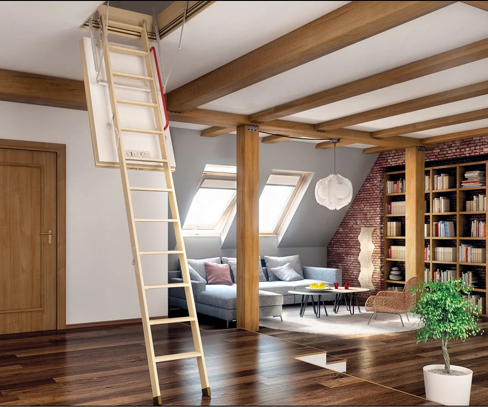

Schody strychowe
Autor: Fakro/ Materiały prasowe Termoizolacyjne schody strychowe warto montować zwłaszcza tam, gdzie występuje duża różnica temperatury między użytkowym wnętrzem a nieużytkowym strychem

Rynek schodów na strych w ostatnich latach mocno się rozwinął. Te najnowsze i najcieplejsze łączą wygodę użytkowania z bardzo dobrą izolacyjnością termiczną i szczelnością. Przede wszystkim schody termoizolacyjne mają klapę o budowie warstwowej (typu „sandwich”) – między okładziną z 3-milimetrowych płyt drewnopochodnych znajduje się wypełnienie z polistyrenu grubości od 4 do 7 cm. Im jest grubsze, tym klapa cieplejsza. Współczynnik przenikania ciepła U przy klapie o całkowitej grubości 4,6 cm wynosi 0,86 W/(m2.K), przy grubości 5,6 cm – 0,7 W/ (m2.K), a przy 7,6 cm schody mają najczęściej współczynnik U od 0,55 do 0,77 W/(m2.K), choć zdarzają się takie o U = 0,49 W/(m2.K). Najgrubsze klapy – 8-centymetrowe – zapewniają izolacyjność na poziomie 0,51 W/ (m2.K).Poza samą budową klapy niezwykle ważny jest system uszczelnienia przestrzeni między klapą a skrzynią oraz między ościeżnicą skrzyni a konstrukcją stropu. Dlatego ciepłe schody mają przynajmniej dwie uszczelki, które zapobiegają filtracji powietrza. Jedna uszczelka znajduje się w skrzyni, a druga w klapie.Niektórzy producenci oferują dodatkowo gotowe kołnierze do uszczelniania przestrzeni wokół skrzyni.
Co sprawdzić przed montażem schodów strychowych
Trzeba sprawdzić, czy w pomieszczeniu jest wystarczająco dużo miejsca, aby mogły się otworzyć. Ze względu na segmentową budowę schody na strych nie wysuwają się w linii prostej, tylko częściowo obracają się wokół osi, którą tworzy dolna krawędź otwartej klapy wyłazu. Rozkładana część zakreśla w powietrzu łuk – jego promień wyznacza niezbędną wolną przestrzeń pod wyłazem. Po rozłożeniu bieg schodów strychowych nie może też znaleźć się zbyt blisko ściany czy balustrady, bo nie da się na nie wejść. Otwór w stropie musi mieć odpowiednie wymiary odpowiadające nominalnym rozmiarom handlowym schodów podanym przez producenta na etykiecie. Schody termoizolacyjne wymagają otworu o szerokości 60 i długości 120 lub 130 cm albo o szerokości 70 i długości 120, 130 lub 140 cm.

Montaż schodów na strych: instrukcja
Najpierw mocuje się skrzynię z drabinką. Klapę przykręca się na końcu. Jeśli w stropie jest ułożona paroizolacja, to do skrzyni powinno się przybić zszywkami kołnierz paroizolacyjny, który połączy się z folią ułożoną w stropie.
Schody na strych opiera się wstępnie na łatach montażowych przykręconych przy krótszych krawędziach otworu. Skrzynia ma nieco mniejsze wymiary niż otwór w stropie, więc mocuje się ją do wymianów przez drewniane przekładki, sprawdzając zachowanie kątów prostych w narożnikach.
Po zdemontowaniu łat montażowych szczeliny wokół skrzyni wypełnia się wełną owczą, aby nie uciekało przez nie ciepło. Na koniec docina się stopki drabinki, odpowiednio do wysokości pomieszczenia, i montuje się klapę. Do wykończenia krawędzi otworu można wykorzystać gotowe plastikowe listwy maskujące szczeliny.
