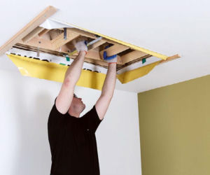

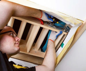

Po sprawdzeniu, czy otwór ma odpowiednie wymiary, i ewentualnie poprawieniu go przykręca się wzdłuż krótszych krawędzi łaty montażowe. Odległość między nimi mierzona w świetle otworu powinna być o 5 cm krótsza niż długość schodów. Na łatach opiera się schody, na razie bez klapy

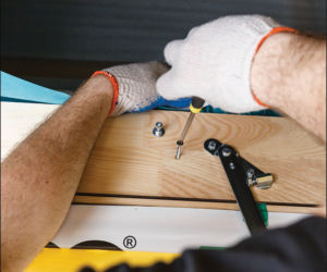

Skrzynkę schodów przykręca się do stropu przez otwory montażowe wykonane w otworach zawiasów. Najpierw mocuje się tylną część i odkręca niepotrzebną już tylną łatę montażową

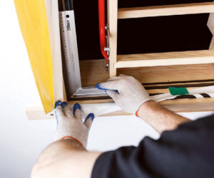

Zanim przykręci się przednią część, należy sprawdzić, czy między elementami skrzynki są zachowane kąty proste. To bardzo ważne, bo zdeformowana skrzynka uniemożliwi poprawne otwieranie i zamykanie wyłazu

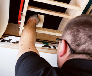

Podczas montażu należy w odpowiednich (określonych w instrukcji) miejscach umieszczać między skrzynką a ścianką otworu drewniane przekładki – przeprowadza się przez nie wkręty mocujące skrzynkę do stropu

Po otwarciu drabinki przykręcamy skrzynkę wzdłuż dłuższych boków, przez drewniane przekładki. Po sprawdzeniu kątów prostych można zdemontować przednią łatę montażową

Klapę schodów montuje się przy użyciu czterech plastikowych uchwytów zamykanych przez zakliknięcie

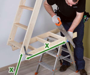

Długość drabinki musi być dopasowana do wysokości pomieszczenia. Naddatek odcina się, a końce osłania plastikowymi stopkami, które są w komplecie

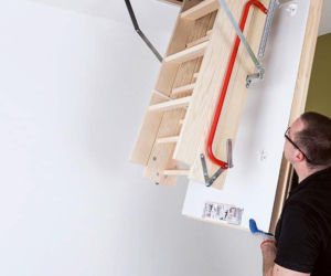

Szczeliny wokół klapy można zamaskować plastikowymi listwami wykończeniowymi albo tradycyjnie zaszpachlować i pomalować
