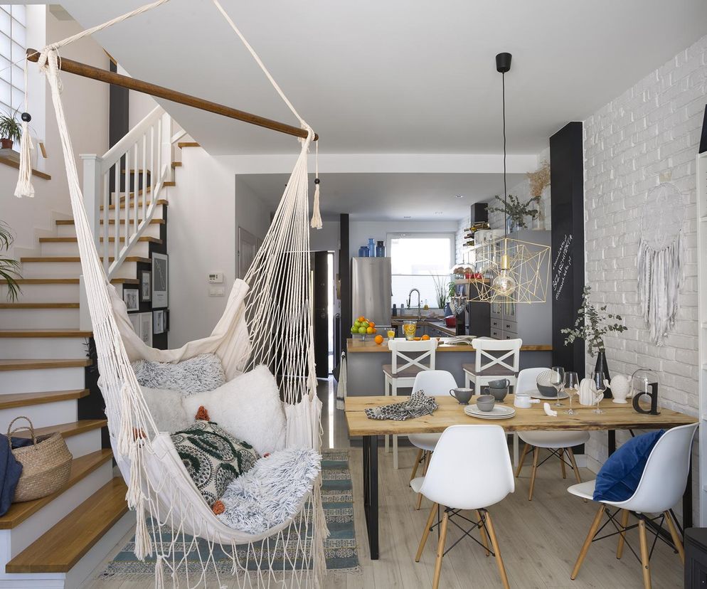

Schody betonowe
Autor: Piotr Mastalerz Stylizacja: Michal Gulajski
Schody z betonu są praktyczne i wygodne. Łatwo znaleźć fachowców do ich wykonania, ułatwiają też prowadzenie prac budowlanych – można po nich przenosić ciężkie materiały, nie martwiąc się o wytrzymałość schodów i ich możliwe uszkodzenia. Jednak aby nabrały elegancji, ich surowe betonowe stopnie trzeba wykończyć, np. drewnem.
