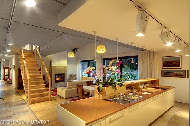

Schody w salonie
Autor: Piotr Mastalerz Schody wiodczne w części dziennej są ozdoba aranżacji wnętrza. Projekt domu: Szymon Brzezowski, +48 Pracownia Projektowa
Poszczególne kondygnacje domu można łączyć ze sobą na dwa sposoby – wykonując schody żelbetowe lub zamawiając drewniane. Zaletą schodów żelbetowych jest to, że można z nich korzystać już podczas budowy. Wykonane w stanie surowym domu mogą służyć fachowcom wykańczającym wnętrza do swobodnej komunikacji między poziomami domu. Zbudowane na tym etapie nie są bardzo drogie. Później można je wykończyć praktycznie każdym materiałem. Schody drewniane z kolei mogą mieć dowolny kształt, montuje się je w ciągu około dwóch dni, mają estetyczny wygląd i od razu po zamontowaniu można po nich chodzić. Jak widać, wybór nie jest prosty, przyjrzyjmy się więc im z bliska.
