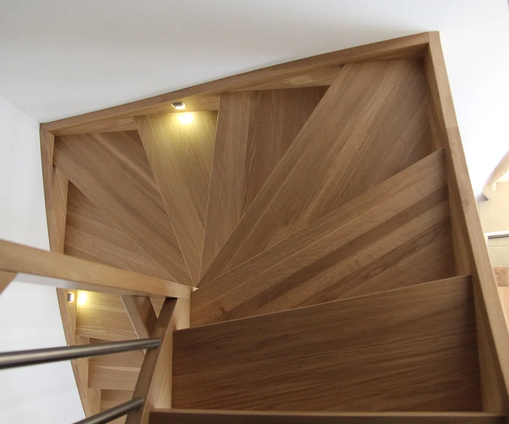

W schodach zabiegowych na zakręcie pokonuje się jednocześnie szerokość i wysokość. Ponadto osoba idąca po schodach stąpa po stopniach, które zwężają się w kierunku osi schodów. Trzeba ostrożnie wybierać miejsce, na którym się stanie – w wystarczającej odległości od osi, żeby stopień był odpowiednio głęboki. W przeciwnym wypadku można spaść ze schodów. Z tych względów schody zabiegowe są zdecydowanie mniej wygodne niż ze spocznikiem. Nie poleca się ich do domu, w którym mieszkają osoby starsze, z niepełnosprawnością ruchową. Trzeba również uważać na ruch dzieci po takich schodach. Dodatkowe trudności mogą wynikać z faktu, że schody zabiegowe często mają dość wąski bieg. Wnoszenie mebli będzie bardzo utrudnione, a mijanie się osób wykluczone.

Schody zabiegowe też można schować w klatce schodowej, która może być mniejsza niż w przypadku schodów ze spocznikiem. Różnorodne rozwiązania konstrukcyjne oraz ciekawe materiały wykończeniowe pozwalają uatrakcyjnić schody zabiegowe. Jeśli jest przestrzeń, i one mogą wyglądać bardzo ciekawie. Im więcej mamy miejsca na schody zabiegowe, tym kąt skręcania biegu będzie większy, a schody wygodniejsze. Często jednak schody zabiegowe są wykorzystywane w domach, w których jest mało miejsca na schody. Umieszcza się je z boku pomieszczenia, np. w jednym z narożników.
