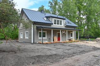

Budowa domu w trzy miesiące? Tak, pod warunkiem, że zdecydujesz się na dom z prefabrykatów lub modułowy. Szybką budowę domów umożliwia technologia prefabrykacji. Skrócenie do minimum czasu realizacji inwestycji umożliwia wybór domu z katalogu producenta. To sprawdzone projekty o przygotowanej technologii produkcji. Elementy składowe powstają w ciągu 2-3 tygodni w hali fabrycznej. Wystarczy je tylko przetransportować na plac budowy i złożyć.
Technologia prefabrykacji stosowana jest do budowy obiektów o różnej wielkości. Do najszybszych w tym zakresie należy technologia modułowa, w której domy powstają z gotowych przestrzennych konstrukcji, z których dom powstaje niczym z olbrzymich klocków. Moduły mogą być wyposażone we wszystkie instalacje lub nawet posiadać kompletne wykończenie – wystarczy tylko wstawić meble.

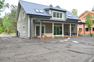

Dom prefabrykowany w szkielecie drewnianym
W Polsce jest ponad 500 firm, które produkują domy z drewna w różnych technologiach prefabrykacji od niewielkich elementów, z których składane są ściany po kompletne moduły zawierające całe pomieszczenia. Większość ich oferty i produkcji skierowana jest na rynki zagraniczne, gdyż w Polsce z różnych względów ta technologia nie cieszy się dużą popularnością. Klienci mogą korzystać z katalogów projektów producentów, ale nie ma przeszkód, aby elementy domu wyprodukowano według projektu indywidualnego.

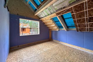

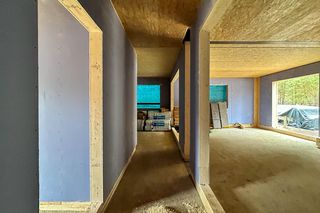

Ideą budowania z elementów prefabrykowanych jest przeniesienie większości prac budowlanych związanych z uzyskaniem stanu surowego budynku do zakładów produkcyjnych. Zakład prefabrykacji wykonuje projekty konstrukcyjne, czynnie uczestnicząc we wszystkich uzgodnieniach, produkuje elementy oraz montuje wyroby na placu budowy. Wytwarzanie elementów na skalę przemysłową daje również duże możliwości w zakresie dokładności ich wykonania, wykończenia, jakości i estetyki. Zakłada wykonanie znacznej części robót budowlanych w fabrykach domów. Również ostateczne wykończenia, takie jak obróbka stolarki okiennej i drzwiowej czy detale elewacji, wykonywane są z niezwykłą starannością, przez co efekt końcowy pracy hali produkcyjnej nie wymaga już poprawek na placu budowy. Takie podejście gwarantuje bezproblemowe łączenie elementów budynku na placu budowy, obniżając koszty pracy sprzętu i ludzi. Prefabrykacja obejmuje nie tylko produkcję elementów składowych w postaci gotowych paneli, ale także całych obiektów kubaturowych, tzw. modułów, których wielkość jest ograniczona możliwościami transportu. Prefabrykowane domy modułowe powstają dłużej w fabryce, ale wznoszenie z nich budynków jest jeszcze szybsze.
Montaż kilka dni, wykończenie kilka tygodni
Domy najczęściej są przystosowane do montażu na płycie fundamentowej. Jeśli warunki na działce na to nie powalają, projekty adaptowane są do tradycyjnych fundamentów. Panele do montażu lub moduły przestrzenne przyjeżdżają na plac budowy w transportach umożliwiających kompletny montaż etapu budynku, np. całego parteru, piętra, dachu. Elementy są zabezpieczone i przygotowane do kolejnych etapów prac wykończeniowych. Możliwy jest montaż kompletnych elementów z wykończeniem, ale to zwiększa wagę elementów i utrudnia transport i montaż.
Producenci domów prefabrykowanych współpracują z ekipami budowlanymi, które wykonują prace wykończeniowe. Klienci mogą się zdecydować na tę ofertę, co usprawni i przyspieszy oddanie domu do użytku. Klient może umówić się z producentem prefabrykatów tylko na nadzór prac wykończeniowych, co jest wskazane ze względu na pomoc w doborze właściwych materiałów i technologii wykończeniowych.
